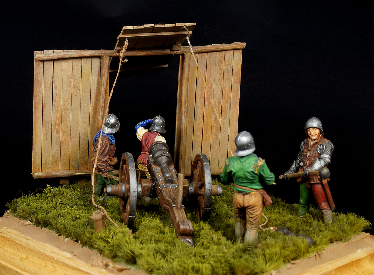

    Всем привет! Еще одна моя прошлогодняя работа, чуть не забыл про нее. Фигуры и бомбарда от EKkastings, делал по мотивам найденных в сети картинок, исторической достоверности тут скорее всего нет. Самое примечательное в этой работе для меня - это посадка травы, по времени ушло больше суток на это монотонное действо. Трава из распушенной бечевки, разбавленная сушеными веточками.
    Ядра для бомбарды - 6мм шары от страйкбольного автомата.
    Опыта в миниатюре на тот момент почти не было, но очень захотелось отвлечься от танковой тематики.

    ну и чаво что прошлагодняя )) смотрится как новая!! ))) Мне понравилась виньетка!! Отличные бойцы ,главное смелые )) спрятались за стенкой и пуляют шарами !! )) Отличная работа и кропотливый труд достойны уважения!! Класс!!

    Фотографии жуткие, попробую на досуге переснять.

    Отличная работа! Люблю диорамы не только делать и рассматривать, захватывающее зрелище. И вопрос в тему, не могли бы по подробней описать технологию изготовления и посадки травы? Думаю всем было интересно узнать. )))))

    Спасибо! Процесс довольно простой, но времязатратный. Попробую набросать маленькую статейку с пошаговым описанием.

    На будущее, эм... совет что ли... не знаю как назвать правильно. В общем артиллеристы вместе с пушкой и укреплением с вертолета спустились на позицию. Стоит брать все-таки в расчет, что даже если орудие только-только закатили на позицию, трава всюду будет смята, а кое-где и выдрана, и то это в том случае, если это было "быстрое" по тем временам развертывание. Здесь же явно осадная позиция, т.е. укрепление строили, значит траву вытоптать должны были еще сильнее, частично выжечь или срезать, но все равно основную часть позиции осадной артиллерии, там где непосредственно стоит и откатывается орудие, все-таки выстилали досками или заранее подвезенными щитами из досок, жердей, прутьев, что при длительной осаде во время дождей не превратится в кашу или месиво, подобно вытоптанной земле.

    Учту на будущее, спасибо. Следы колес орудия есть, просто их плохо видно, насчет остального - не знал, когда делал эту работу. Я ж из "танкистов" мне многие пехотно-артиллеристские тонкости в новинку)))

    Ну современная артиллерия не делает уже того, о чем я писал. ))) Сейчас все в мобильность упирается - приехал, стрельнул, уехал, пока не накрыло.
    раньше годами под крепостями сидели, и позиции готовили основательно, иначе потом орудия не выкопать будет. )

    Да, похожая техника. Только я немного не так делаю:
    1) Вместо сантехльна предпочитаю распушенную бечевку. Она на мой взгляд удобнее -сразу готовые пучки нужного размера можно вырезать.
    2) Клею на ПВА - пусть дольше, чем с супергелем, зато можно по месту посадки спустя несколько часов редактировать расположение травы и форму пучка, что очень удобно при изготовлении одиноких кустиков травы.
    3) Крашу траву уже после того, как приклею в несколько заходов тонкими слоями из аэрографа задуваю. После можно еще немножко маслом оттонировать.
    4) Делаю разнотравье и цветы из засушенных заготовок, которые приклеиваю на тот же ПВА (иногда заранее окрашенное, иногда наоборот оставляю сухим, натурального цвета) в гущу "бечевочной" травы.
    Еще недавно опробовал интересный способ изготовления готовых пучков травы из подручных материалов.
    1) Взял крышечку от сметаны, после нанес маленькие капли ПВА.
    2) После вставил в капельки клея нарезанные пучки бечевки, выжидаем некоторое время и формируем пучки (я использую медицинские пинцеты - они тонкие и изогнутые, очень удобно).
    3) После того, как клей высох пучок легко отделяется от крышки вместе с застывшим клеем (прозрачный кругляшек, который можно подрезать для меньшей заметности) при помощи пинцета и приклеивается на нужное нам место.
    Завтра буду делать такую траву, постараюсь отснять процесс.

    Из критики... согласен с SVТ, и тут какое дело. Его предложения хороши и с точки зрения логики, как должно быть. Но и с точки зрения композиции, наличие мест с травой, без травы с землей и песком, досок - выглядело бы интереснее. А так равномерный ковер почти одноцветный получился. Доски можно было сильнее состарить, затонировать маслом, акрилом. Подставка очень светлая. Черная или лакированная темным лаком, пропитанная морилкой, смотрелась бы гармоничнее. Еще момент - между подставкой и травой - шпаклевка тоже светлая??? Лучше бы уж траву садить прямо до самой подставки. Подставка это же "рамка" нашей картины. А если делать перепад рельефа - то лучше ограничить его ровны аккуратным вертикальным срезом и красить в черный.

    Спасибо! В будущем обязательно учту эти моменты. Многого еще не знал, когда взялся за эту работу.
