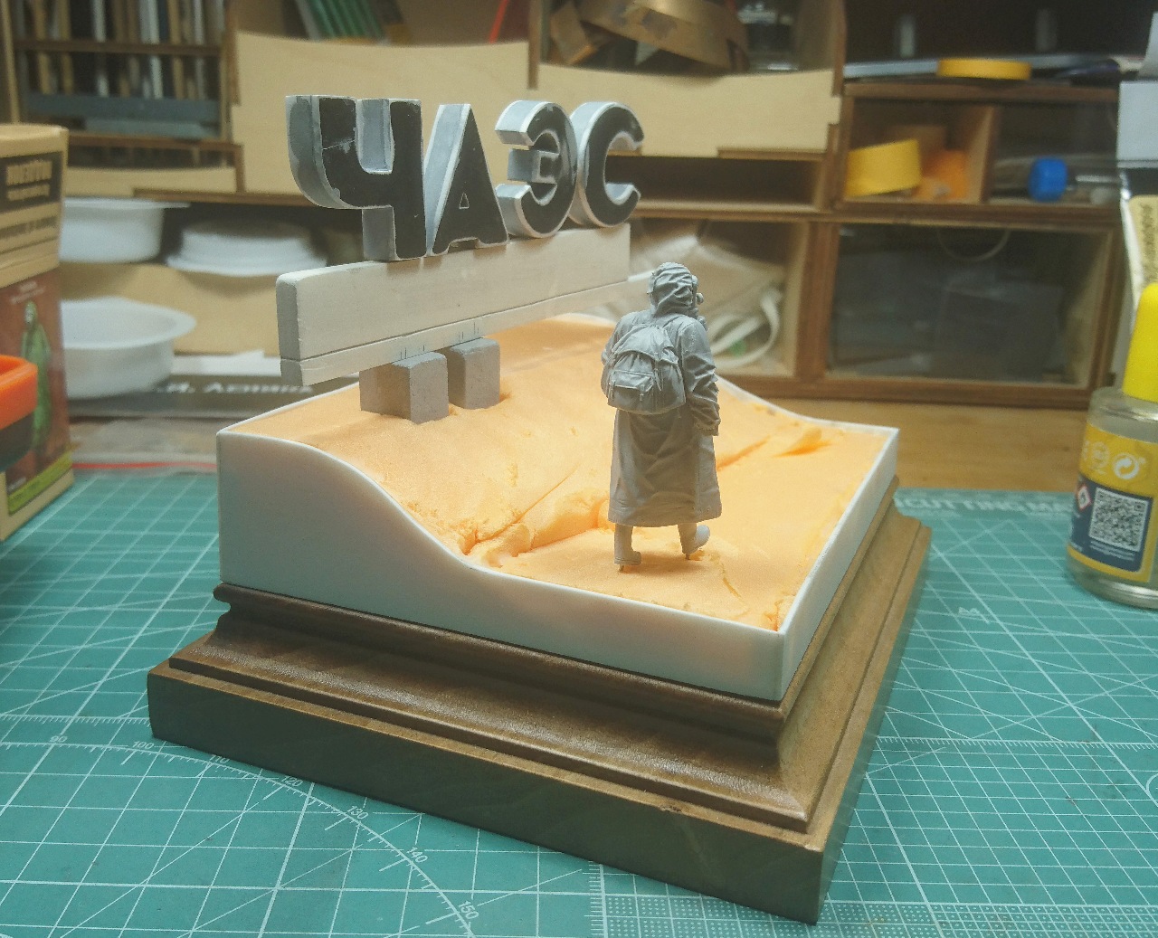

    Виньетка начала обретать форму.
    Основание из пеноплекса, борта из пластика от Тамии.
    Также порылся в запасниках и нашел смоляные черепа от какой-то фирмы. Добавлю один для антуража)
    Следующий на очереди указатель/памятный знак.

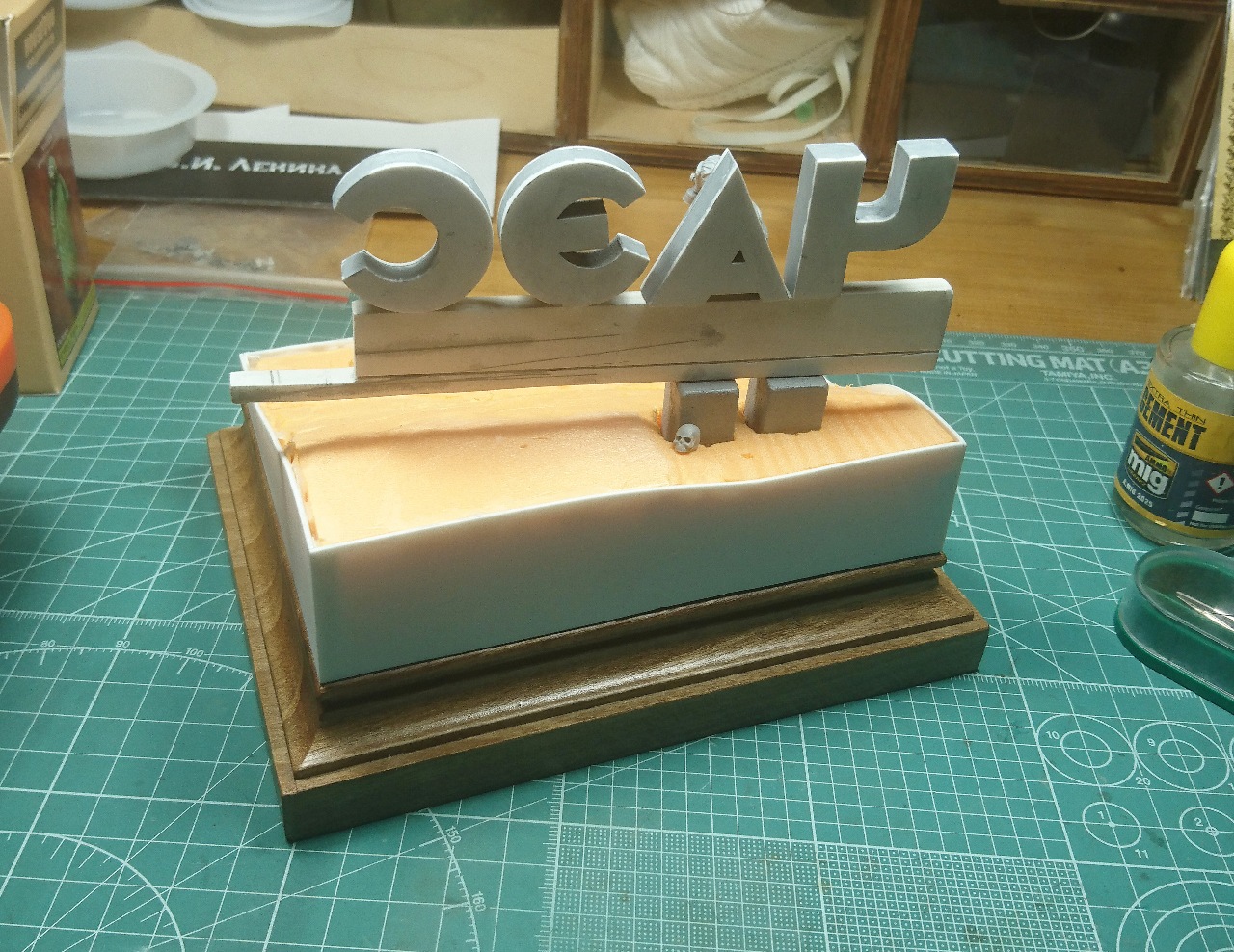

    Потихоньку делаю виньетку[​IMG]
    Забрал исправленные буквы. Теперь размер соответствует действительности.
    - тамиевской шпаклевкой выровнял стыки;
    - сделал тумбы на которых держится указатель (делал как всегда из тамиевского пластика с последующим воссозданием фактуры бетона. Фактура тоже сделана тамиеской шпаклевкой);
    - буквы просверлены и установлены штифты из проволоки для надежного крепления с основанию;
    Далее по плану создание земляного слоя.
    Продолжение следует...

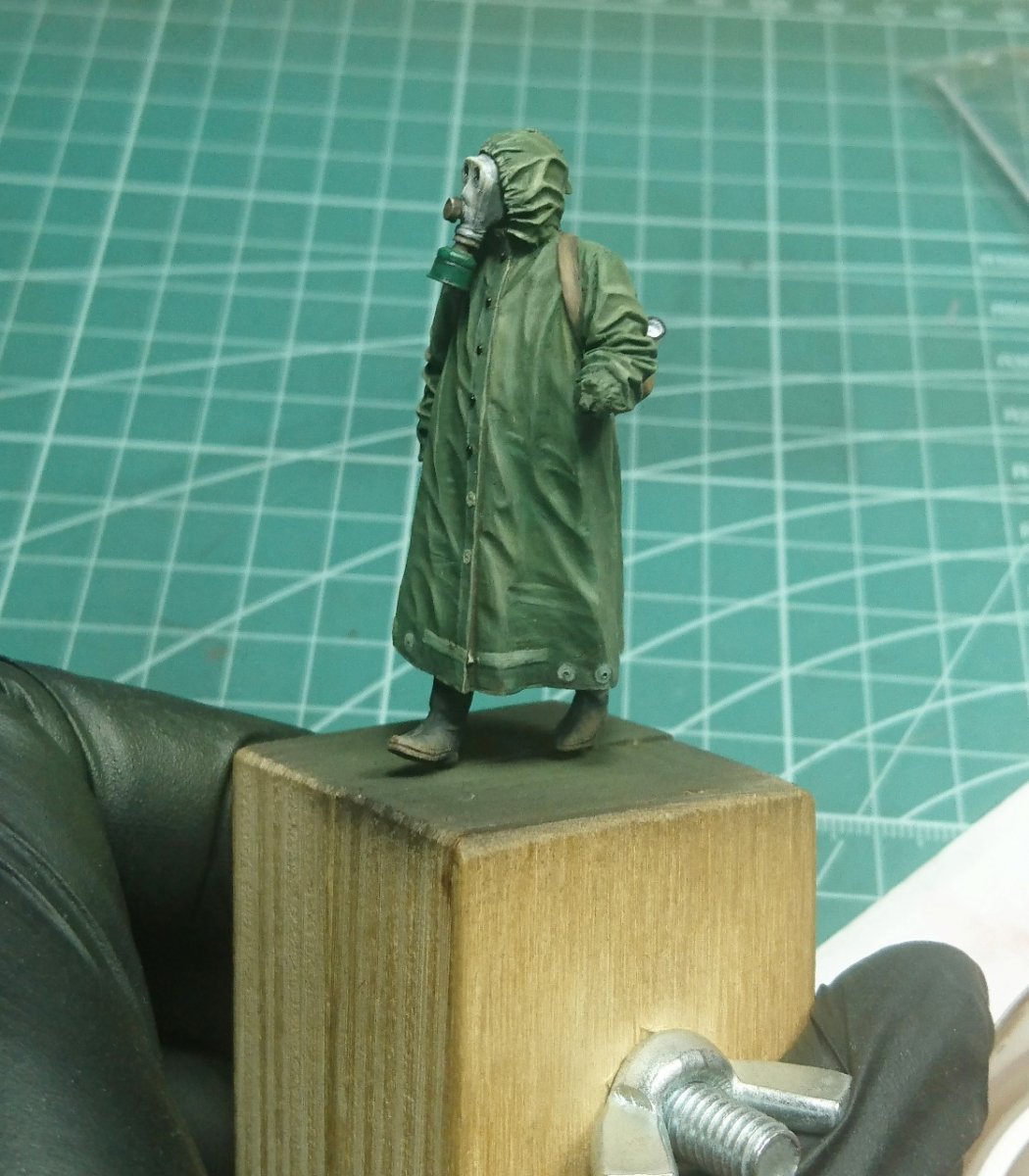

    Фигурку сталкера подготовил к росписи. Установил в держатель от Деревомодельщика и загрунтовал черной грунтовкой от АК.
    Далее на очереди работы с растительностью.

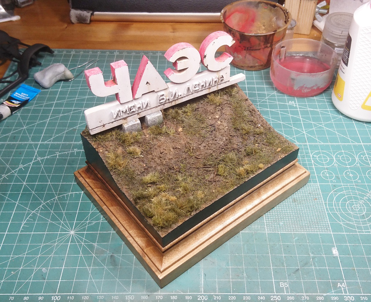

    Работы с растительностью
    На выходных активно занимался ландшафтом и растительностью на диораме!
    Работал слоями, постепенно оживляя основание.
    Первый слой.
    Насыпал перетертую в порошок землю и частички мха (клеил на разбавленный пва)
    Второй слой.
    2-3 мм синтетическая трава (фирму не помню, покупал лет пять назад в магазине железнодорожников). Сейчас продается везде.
    Приклеивал без флокатора, ибо его у меня нет. Брал пучок и методом втыкания вклеивал в нужные места.
    Далее прошелся смывками и разбавленным акрилом, чтобы убрать яркость синтетики (делать обязательно, иначе будет выглядеть не натурально).
    Третий слой.
    Начинаем работать с сантехническим льном. На мой взгляд самый подходящий материал. Красим его с помощью аэрографа в нужный оттенок и даем подсохнуть. Потом берем ножницы и формируем нужную длину. На выходе получаем пучки разной высоты и цветовых оттенков.
    Приклеиваем получившуюся траву на пва. К расположению подходим творчески. Не надо сразу стараться приклеить все, что нарезали. Приклеили часть, дали высохнуть, пинцетом подравняли или убрали лишние травинки, добавили еще и повторяем все, пока не будете довольны результатом (если долго заниматься мелкой, однообразной работой глаз начинает замыливаться и начинает казаться, что получилось плохо. Сходите попейте чаю, займитесь другим делом. Если после всего этого все равно кажется, что все плохо, значит все действительно плохо:))
    Если необходимо выравнять общий цвет травы, подкрасьте аэрографом. Можно даже пройтись фильтрами аккуратно, чтобы оттенить некоторые участки.
    Четвертый слой.
    Вы высадили траву, подкрасили ее. Пора добавить мелочей. Можно выделить кистью отдельные камушки. Можно добавить полевые цветочки и разбросать листву, если у Вас осенняя диорама.
    Самый простой способ сделать полевой цветок.
    Берем отдельную травинку и приклеиваем малюсенький кусочек цветной губки. Цветочек готов) Просто и одновременно интересно. Тот кто будет разглядывать сразу обратит на это внимание.
    Как-то так)
    Спасибо, что дочитали до конца)

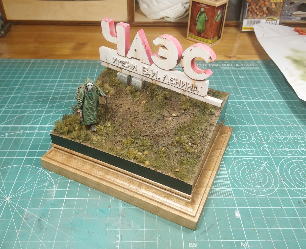

    Основание виньетки готово!!
    Окрашивалось Тамией. Сколы, подтеки сделаны с помощью жидкости от Ammo. Выгоревшая красная краска сделана с помощью разведенного акрила, который наносился тонкими слоями с последующей доработкой маслом.
    Также из эпоксилина были вылеплены пара костей и ребро. В ландшафт добавил листочки от Ammo.
    На очереди самое сложное!

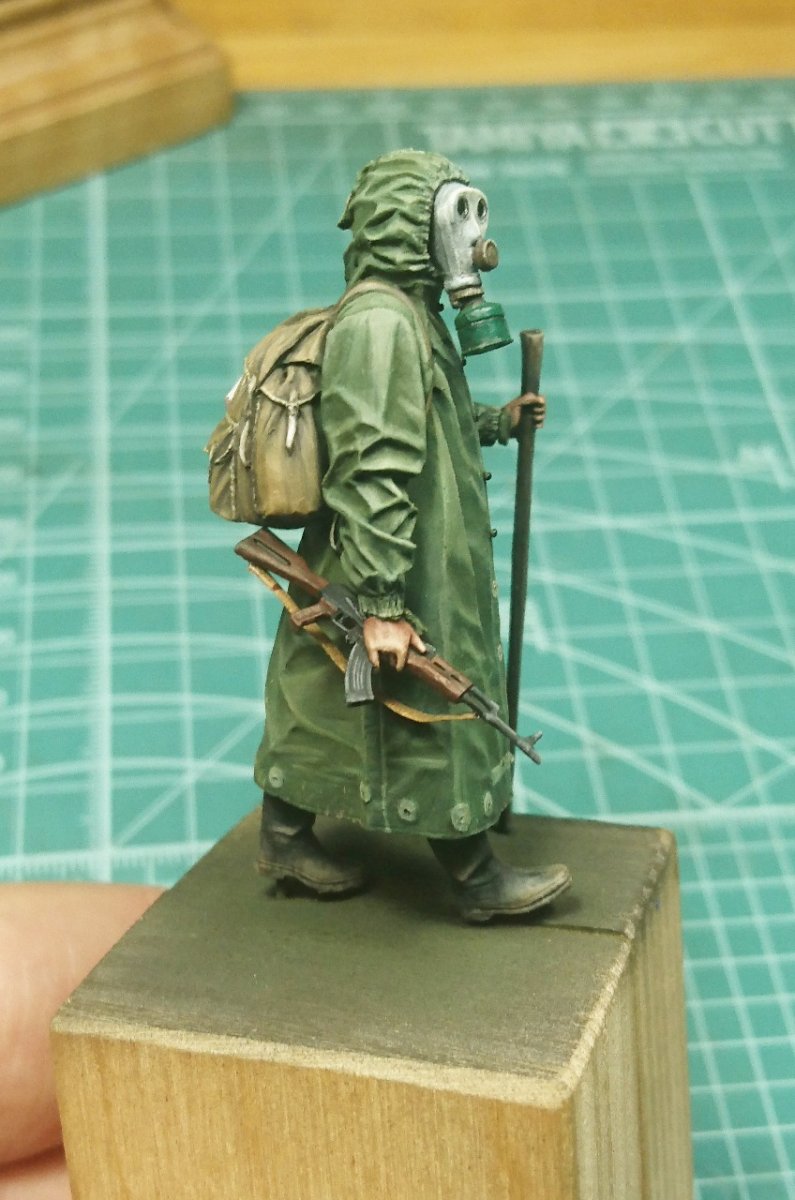

    Вчерашний день полностью посвятил работе над фигуркой. Выхожу на финишную прямую.
    Заодно установил на свое место остатки скелета.
    Роспись как всегда акрил от Валехо и Звезда. Рисунок на чашке нарисован кистью от руки.
    Спасибо за внимание! Продолжение следует...
