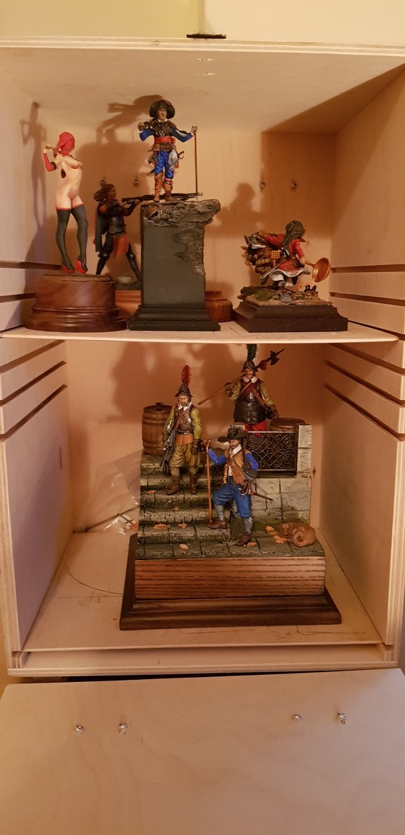

    Я для транспортировки использую чемодан или коробки из под бумаги, это не акрил, но может кому и интересно

    А в чемодане как крепите, в ячейках? Просто чем-то мягким оборачиваете?
  4. serg1971
    Саморезом в подставку через площадку, которая вставляется в прорези

    Чемодан - отличный вариант!
    Но есть необходимость каждую подставку устанавливать на саморез.
    Я изначально планировал изготовить базу так, чтобы саму подставку можно было в нее плотно вставлять. Но пока не реализовал...

    Пара мощных китайских магнитов один в фанеру, другой в подставку, смоляную 75мм держит даже если перевернуть.

    Позвольте вклинюсь. Я тут прикинул.
    Есть вариант в подставку вкручивать маленькую мебельную муфту со внутренней резьбой. Таким образом после нескольких выставок/транспортировок при вкручивании/выкручивании самореза из подставки последняя не превратится в сито/труху и не потребует замены и т.д.
    Да и с винтами и их позиционированием при прикручивании шаманить не придется.

    Шуруп вкручивать и выкручивать можно очень большое количество раз.
    Второй раз использовать не шуруповерт а ручную отвертку. Шуруп как правило идет по старой резьбе.
    Опять же если шуруп разбил резьбу в дереве и провернулся, всегда можно взять шуруп большего диаметра.
    А муфту вкручивать, это конечно инженерное решение, но сложновато.
    И очень желательно ввертывать ее до установки фигуры.
