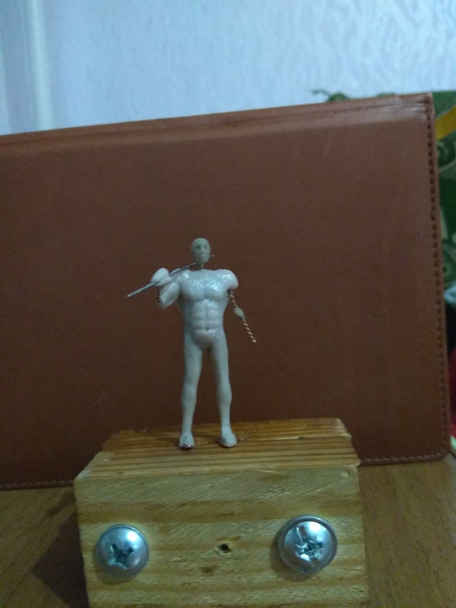

    Решил тоже викинга запилить...Будет первой работой в масштабе 1/30...Буду рад советам и критике.Знаю,что наверное получится блин,но буду стараться)
    Поехали)))

    Добавил объёмы...
    IMG_20180217_215640.jpg IMG_20180217_215757.jpg IMG_20180217_215806.jpg IMG_20180217_215813.jpg IMG_20180217_215901.jpg
    по фоткам кажется что нужно увеличить объёмы бёдер...
    За голову не знаю...
  3. Дикий Ветер
    Я конечно симпатизирую атлетично сложенным людям, но твой просто мутант мышечной массы торса.
    Ширина плеч у среднего мужчины = две высоты головы, у какого-нибудь прохимиченного качка может быть и поболее, но стероиды синтезировали в середине 20-го века, у викингов вряд ли они были:D
    И на фоне торса таз вообще потерялся.

    ничего,ща ножки чуть нарощу,посмотрим что получится...:D
    Блин,по плану должен был быть одетым,а я решил в анатомии поупражняться:(

    Виктор Кирилюк, не в пропорциях вроде, ширина плеч равна двум высотам головы (в длину), в росте 7,5 или 8 высот головы, таз примерно равен (если не ошибаюсь) высоте головы в длину. По шаблону лепите??

    Конечно по фотке точно не скажешь, но голова "маловато будет", где то на 0,8 от своей высоты. Посчитайте там в росте 9 голов не меньше.. Нарисовал как мог на телефоне, отрезки не точные но не меньше точно...

    Степан,Вы хотите сказать что у меня не верный шаблон?
    Скачал я его вот здесь...
    http://anakron.fr/site/en/downloads/anatomy-references
    вроде как норм....Но по Вашему рисунку вижу 9 голов,а должно быть собсно 8...

    ну ничего,немного накинул на бёдра,ща запеку и покажу,мне нравится результат,ток с головой нужно что-то думать...

    Виктор видимо решил лепить по комиксовым "героическим пропорциям" 9-10 голов в росте, судя по картинке )
    Ширина плеч в вашем случае должна быть по бедрам данного товарища, а в дальнейшем доберете при лепке рук.

    Виктор,я не знал что скачал комиксовые шаблоныo_O...Если ногами не поправлю пропорции,фигурку в ведро,буду новую месить...
    Чесно,я не мерял головами рост,но сразу заподозрил,что ноги вроде длинноваты....А тут на тебе:mad:

    Перекачал , однозначно.

    Вот Баммесовский шаблон, распечатай его себе во всех необходимых масштабах.
    Человека совсем не обязательно в мусор, достаточно голову побольше сделать.

    Немного добавил к ногам
    IMG_20180218_000936.jpg IMG_20180218_000952.jpg IMG_20180218_115157.jpg IMG_20180218_115206.jpg IMG_20180218_115218.jpg IMG_20180218_115224.jpg IMG_20180218_115229.jpg
    Голову буду делать чуть больше...

    ух и стероидный товарищ получается. Если еще и одежда планируется, то будет явный перебор с объемами, итак сейчас как мистер олимпия выглядит

    Да,на нём будет туника,кольчужка,плащ или шкура какайто,скорее всего из медведя,которого он пальцем пришиб)

    После небольших операций продолжаю)
    Голову сделал чуть больше...Вроде норм...
    Для пробы накидал немного бороды,на мой взгляд мужчина стал какбэ мужественнее...Не знаю пока как оставить его лысым, сделать ирокез или натянуть шлем?Может посоветуете чего?Завтра начну одевать и пилить)

    Немного не вложился в размере:(.Дядя получился 55,почти 56 мм по глаза.
    Кстати в живую смотрится совсем по другому,телефон сильно искажает фото.Попробую фотать зеркалкой...

    Если он у тебя качок, то необходимо сделать приводящие мышцы ног, а то сейчас ноги как у Анджелины Джоли:D, и ещё как правило во фронтальной плоскости коленные суставы самое узкое место у атлетически сложенных мужчин (да и у женщин впрочем тоже)
    Вот для примера "колея" дедушки Робби Робинсона:
    Или Тома Платца:D:

    само собой,я видел что голени нужно сделать толще,просто думал добавить объёма намотками,это примерные черты...Но всё равно попробую вначале подправить ноги,а потом впихнуть это всё в штаны:D,спс за подсказку.

    Виктор Кирилюк, Может кажется конечно... Но большой он, в одежде будет совсем "пухлым, или планируется пилить анатомию под слой одежды??
