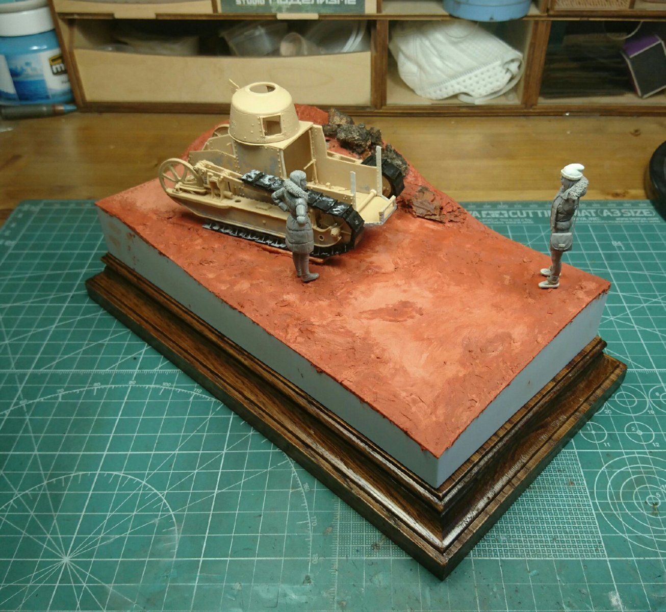

    Приветствую!
    На праздниках кипит работа!
    Представляю новый проект из холодных фьордов. Прототипом служит танк Renault FT-17, брошенный гитлеровцами при отступлении из береговой батареи HKB 4/448 Kongsfjord, что расположена по дороге в Берлевог, рядом с поселками Вейнес и Конгсьфорд.
    Данный аппарат зацепил своим внешним видом, а страсть к подобным переделкам не оставила шансов другим проектам.
    На данный момент танк полностью собран и доведен до нужного состояния. Перечислять проделанную работу достаточно долго, все делалось по фотографиям. Болты, ржавчина, трещины на броне, разворованный моторный отсек и прочее было воспроизведено в модели. Сам набор понравился! У фирмы Meng получилось сделать хороший набор, который не стыдно собрать и поставить на полку (сделаю оговорку, что миллиметры не сверял и к чертежам не прикладывал).
    Теперь о сюжете. Планирую сделать небольшую композицию по фотографии добавив набор девушек от Evolution miniatures. Фигурки придется немного доделать. С учетом того, что по сюжету это фьорды и ветра там дуют холодные, девушкам буду делать шапочки. Также на одной фигурке придется переделать обувь, т.к на высокой платформе по камням особо не походишь.
    По основанию все стандартно, пеноплекс, пластик, прочие материалы. По традиции каждый этап буду выкладывать.
    Спасибо за внимание и продолжение следует...

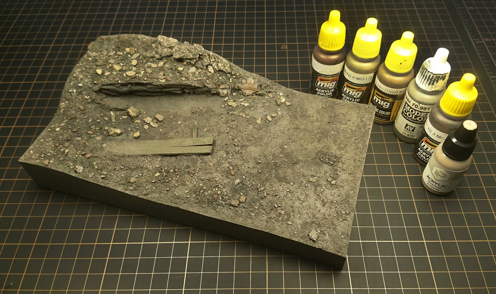

    Приветствую!
    Не люблю оставлять долги. Пришло время закончить данный проект. Погнали!
    За это время успел сформировать рельеф. С помощью перетертой коры для орхидей сформировал мелкие камушки, которые приклеил на пва к основанию. Доски сделал с помощью деревянных палочек от мороженного.
    Задуто основание серой грунтовкой от фирмы Аммо. Далее акрил от Тамии и первые слои масла, чтобы выделить рельеф. Отдельные камни окрашивал кистью, используя краски от Валехо, Аммо, АК и Пацифик.
    Продолжение следует...
