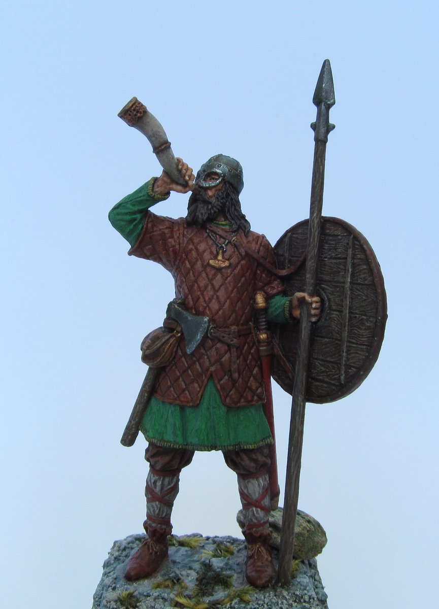

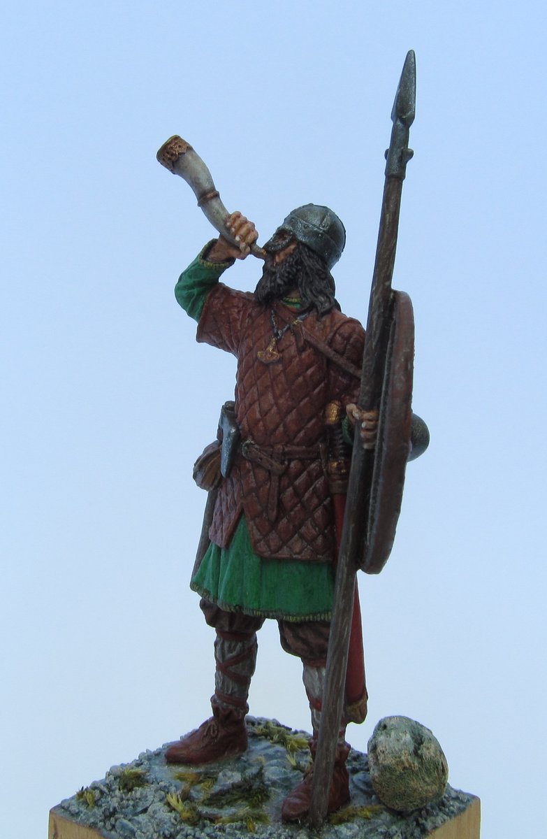

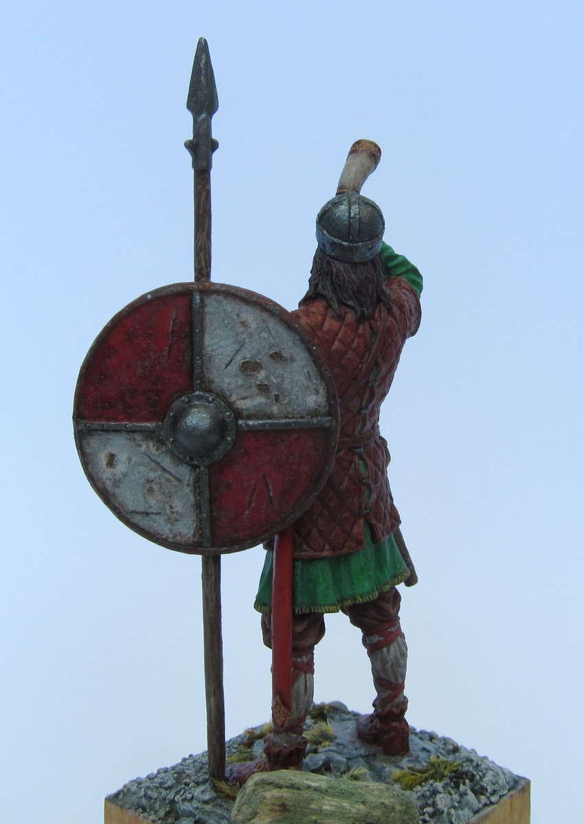

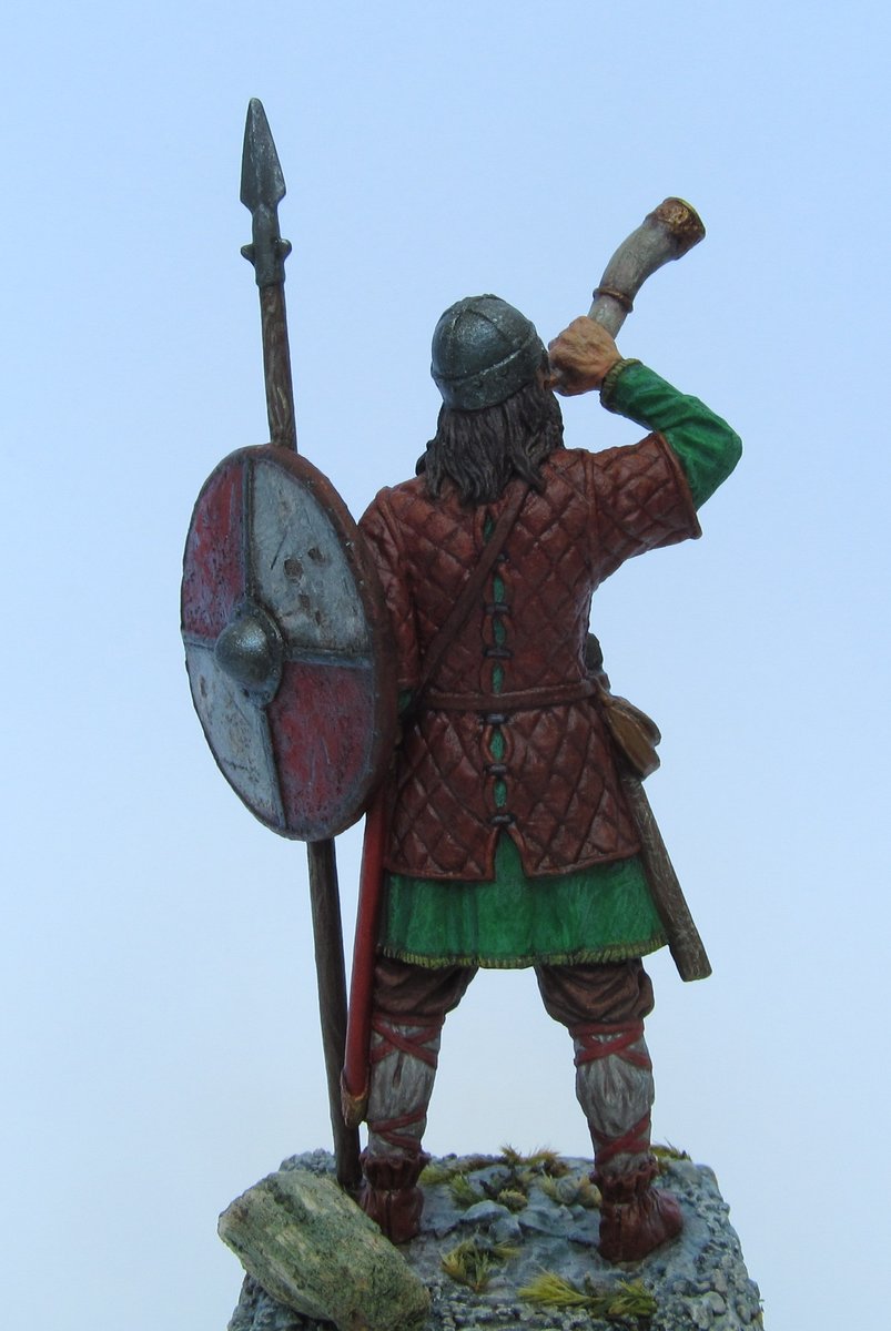

    Мои робкие попытки в покрас. Викинг от EKcastings, 54 мм, металл. Краски: акрил, темпера, масло. Критика, советы, поправки и ЦУ приветствуются.
    IMG_1960.JPG IMG_1961.JPG IMG_1962.JPG IMG_1963.JPG IMG_1964.JPG IMG_1965.JPG IMG_1966.JPG IMG_1967.JPG IMG_1969.JPG IMG_1970.JPG
    kinik, Артём для первой работы очень не плохо.. Основной момент , который вообщем-то покажет на другие это фото не доэкспонированны они сильно.. Вот позволил себе пару вольностей..
    А вот по этим фото много можно сказать где Вы можете улучшить вашу роспись...
    1) щит, хорош.., только лучше кожу вместо металла ( кроме умбона)
    2) цвет "стёганки",дерева, башмаков -это один и тот же цвет. Решение-не делайте одной базой (цвет имею ввиду и его самые ближайшие оттенки) всё.. пусть будет стёгонка ( если хотели кожу) красно-жёлтая например,башмаки коричневые темные, ну а дерево лучши рисовать от серокоричневого или жёлто охристого.
    3) Бороду и волосяной покров нужно тоже прописывать..
    4) аккуратность работы.. много затёков всё же..в углублениях, возможно грунт не ровно лёг...
    5) не используйте черную краску в чистом виде либо сильно разбавленную либо смешанную с коричневой или фиолетовой.. чуть чуть..
    Вообщем как то так. просили критику..))) Вот онА!!!! :);)

    Весьма понравился щит и прямо-таки отличный насыщенный зеленый цвет. Ощущение ткани передано в общем весьма неплохо на фото :good: Ну и внесу свои "пять копеек" в советы и рекомендации:) Ремни в любом случае следует отделять от "фона". Обычно для этого рисуются высветления по краям либо сами по себе либо в виде потертостей. Древки копий не думаю, что были такие темные (подозреваю просто не успевали таковыми стать) их имеет смысл делать все-же посветлее и прописывать какую-никакую текстурку. Засечки и и прочие следы режущего и рубящего воздействия на щите смотрятся лучше и интереснее если они сильно разнятся по длине и разнесены хаотично-разнонаправленно. Обувь на текущем уровне уже можно делать сложнее хотя бы путем драйбраша более светлым оттенком и последующего тычкового нанесения грязи и пыли (на носок побольше) распушенной кистью.

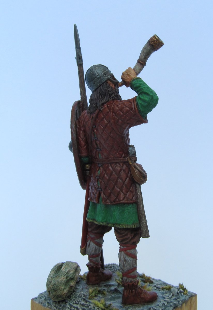

    Трошки подправил. Проблему с базовыми цветами постараюсь решить в следующих миниатюрах. Спасибо всем за оценки, советы и конструктивную критику.

    Со стёганкой бы ещё поработать и было-бы огонь)
