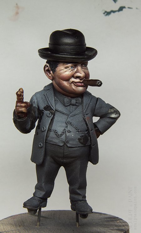

    Продолжаю роспись сэра Уинстона.
    Таково его состояния после росписи лица: S16_6611.jpg Первым делом я поработал с кистями рук(те же цвета, что и лицо) S16_6615.jpg S16_6616.jpg и волосами S16_6617.jpg , а костюм выкрасил в смесь вот этих цветов IMG_1459.JPG . Далее, закончил такую мелочевку как шляпа, сигара и галстук-бабочка. S16_6668.jpg S16_6669.jpg Для тлеющего кончика подойдет любой яркий оранжево-красный цвет, а вокруг сперва черный, после серый и почти белый для имитации пепла.
    Тонирую костюм S16_6671.jpg S16_6672.jpg . В базовые цвета добавляю серо-голубые оттенки для высветлений и черный для самых темных теней и оконтуривания швов, карманов. Также покрасил ботинки, более детально о росписи лакированной черной кожи я расскажу с примерами в теме с ВИПом вампирши.
    Серым цветом рисую вертикальные линии на костюме S16_6675.jpg S16_6676.jpg S16_6677.jpg S16_6680.jpg S16_6685.jpg S16_6686.jpg . Там, где получается криво, выравниваю основными цветами костюма. В наиболее освещенных местах линии выделяем более светлым серым.
    Осталось нарисовать золотую цепочку от часов и сэр Уинстон готов S16_6685.jpg
