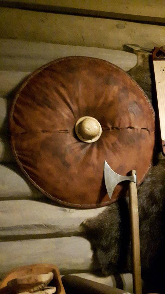

    Reconstruction of the shield of the 9th-10th century from the peat bog Rutsava / Tir Latvia
    27545292_1399501813493307_5258936905304289279_n.jpg 27748280_1399501820159973_406801625769114660_o.jpg 27788143_1399501880159967_4232899825236894911_o.jpg 27709728_1399501906826631_8566146144605401058_o.jpg 27747790_1399501816826640_5725176988940117011_o.jpg 27654711_1399501903493298_7540835589615993059_n.jpg

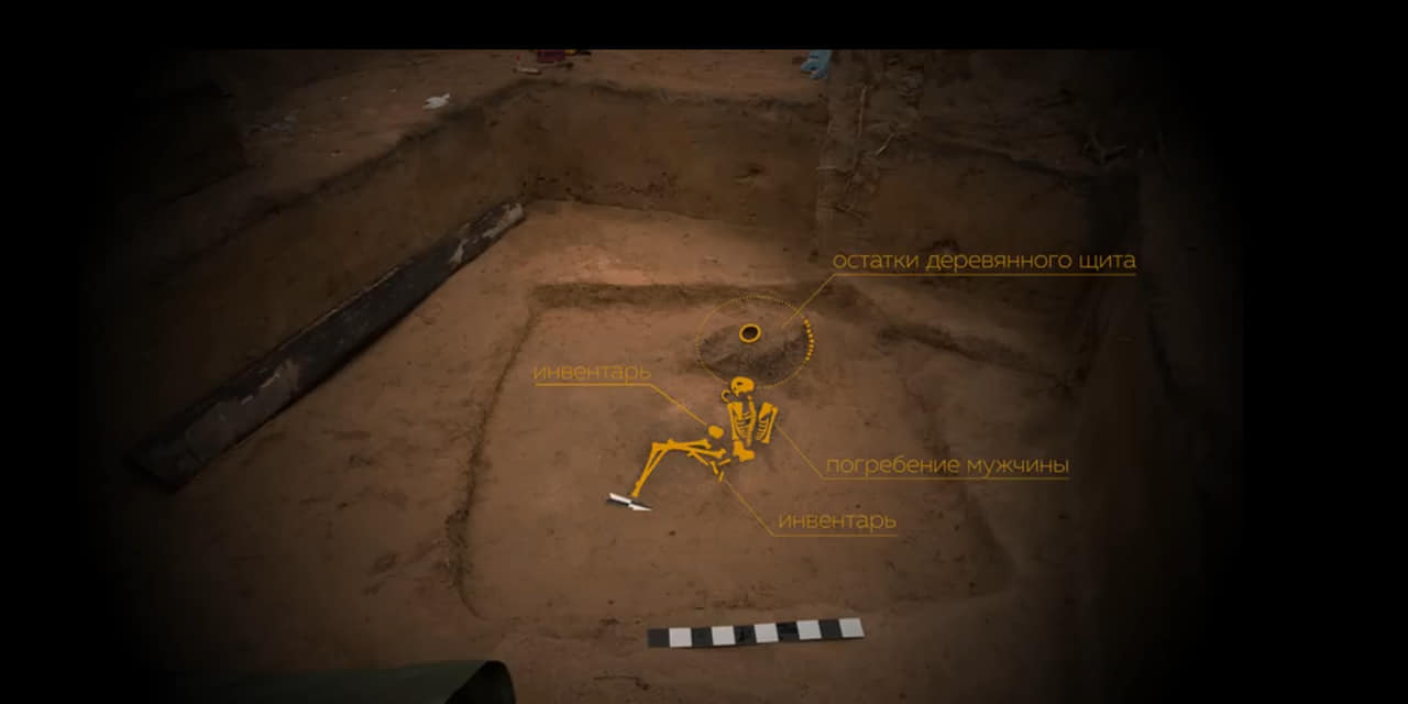

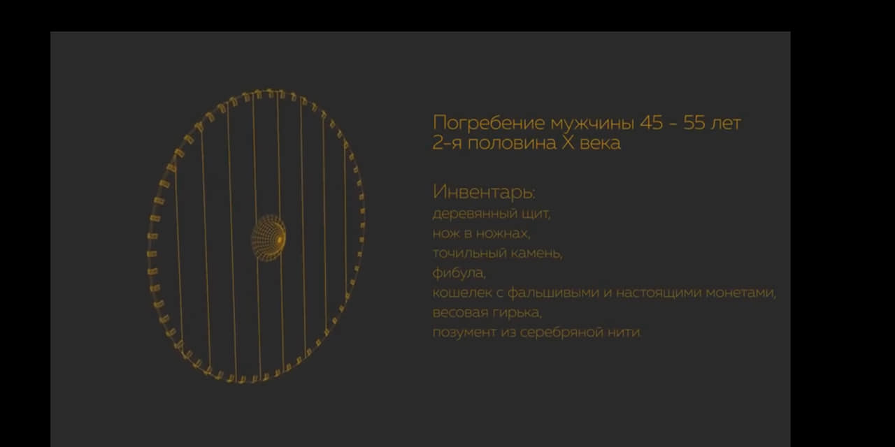

    Курган Л-206. Гнездово
    щит (диаметр 85 см)
    67364937_2467951986598932_6448670013694935040_o.jpg 67675613_2467951806598950_3009851379536625664_o.jpg 67565440_2467951886598942_3036817890050310144_n.jpg

    Сергей,за Гнездово-особое спасибо!Если не трудно-откуда фото?
  17. Шаменков
    2.268
    из группы в ФБуке фото , вот еще текст есть к нему, про белый цвет покрытия щита.
    "Можно предполагать, что красочное покрытие на щите из кургана Л-206 (Святогор) включала в себя белую краску, изготовленную с использованием свинца свинца (свинцовые белила ?). Общее число оковок щита, диаметр которого - около 85 см, ориентировочно составляло 60 шт. Все оковки – железные, кроме двух, изготовленных из сплава на основе
    меди. Возможно это следы ремонта, но более обоснованно мы сможем говорить после окончания исследований фрагментов щита."

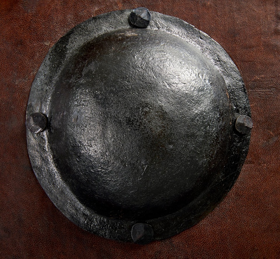

    Один из пяти щитов Эпохи Викингов из ладейного погребения в Гокстаде (ок. 900 г.), выставленных в Музее в конце 19 века. Еловые планки и железный умбон - оригинальные, три поперечины и металлическая окантовка - нет (добавлены в качестве крепежного каркаса). 88 см. C10390
