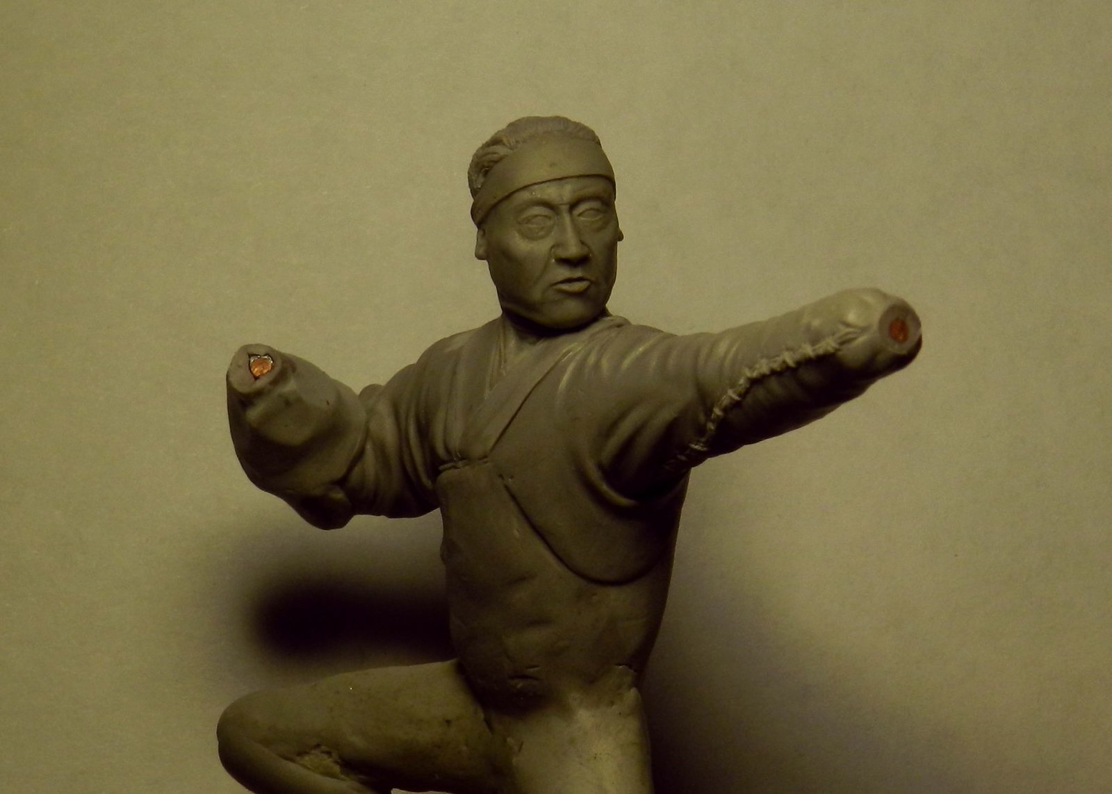

    Сделал котэ, правда он пока без металлических пластин, правый рукав и верхнюю часть кимоно, хотел запечь, потом решил не торопиться.
    Вспомнил закон самураев - если ты решил, что победил, значит ты проиграл. На мою ситуацию его можно перефразировать так: если я решил, что у меня складки получились хорошо - покажи на форуме, сразу найдется куча косяков:D

    При повороте головы грудинно-ключично-сосцевидная мышца выглядит вот так (сосцевидный отросток правой стороны черепа с фронтальной плоскости уходит в саггитальную и соответственно верхняя часть указанной мышцы выходит вперед):
    Исправить не сложно:
    И правую трапецию не помешает слегка нарастить вкупе с покрывающей её одеждой (отметил тонкой линией).
    Ещё забыл отметить гортань, на фото девицы её хорошо видно.

    Ну вот, я ж говорил, стоит только высунуться, сразу - я, я, партизанен пух-пух:D
    Я делал так, как на картинке, но, похоже, у меня поворот головы больше получился. Подумаю, может голову чуть поверну назад, или поработаю с шеей. Спасибо, Игорь!
    По поводу трапеции - фигурка на фото получилась заваленной назад, планирую плечи примерно на одном уровне. Вот, перефотал, глянь пожалуйста, может все таки не надо? Не станет он на качка похож?

    Vladimir, с горизонтального ракурса выглядит нормально, возможно добавишь рельефа грудинно-ключично-сосцевидной (ГКС) и этого будет достаточно, но вообще, при сильном повороте головы между ГКС и задними мышцами шеи наблюдается заметный желобок (выделил синим):
    Обрати ещё раз внимание на это фото, тут хорошо всё видно:
    В твоём фото ГКС тоже достаточно выражена, может только ворот кимоно несколько маскирует её рельеф:
    Голову лучше не разворачивай, а то он будет смотреть не на цель, а на падающие лепестки сакуры:D, если развернешь голову, тогда и левую руку придется вперед повернуть, а это будет не дело.
    Кстати складки получаются очень убедительно:good:

    ОК, сделаю.
