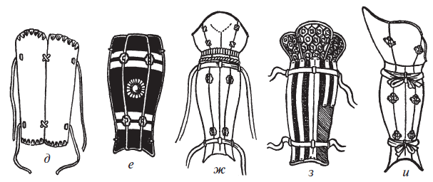

    Возник вопрос с обувью, делать из медвежьей шкуры или были какие-то еще варианты? Что-то не разобрался пока. И с поножами вопрос.
    С кольчужными вставками подойдут?
  23. Vladimir_Golubev
    Можно сделать таби и сандалии.
    Если 13 век, должны быть трехстворчатые поножи, без кольчуги. На рисунке под буквой Е цуцу-сунэатэ, XI–XIV вв.

    О, благодарю! Нравится вариант е. А таби и сандалии есть фото или рисунок? С таби понятно, а вот какие сандалии на 13 век?
  25. Vladimir_Golubev
    Если 13 век, то только вариант Е. Остальные поздние, а Д слишком ранний
    Сандалии и носки тут http://www.sengoku.ru/archive/reconstruction/clothes/430007.htm Вряд ли в 13 веке варадзи чем-то сильно отличались. Если что, про костюм на том же сайте можно посмотреть
