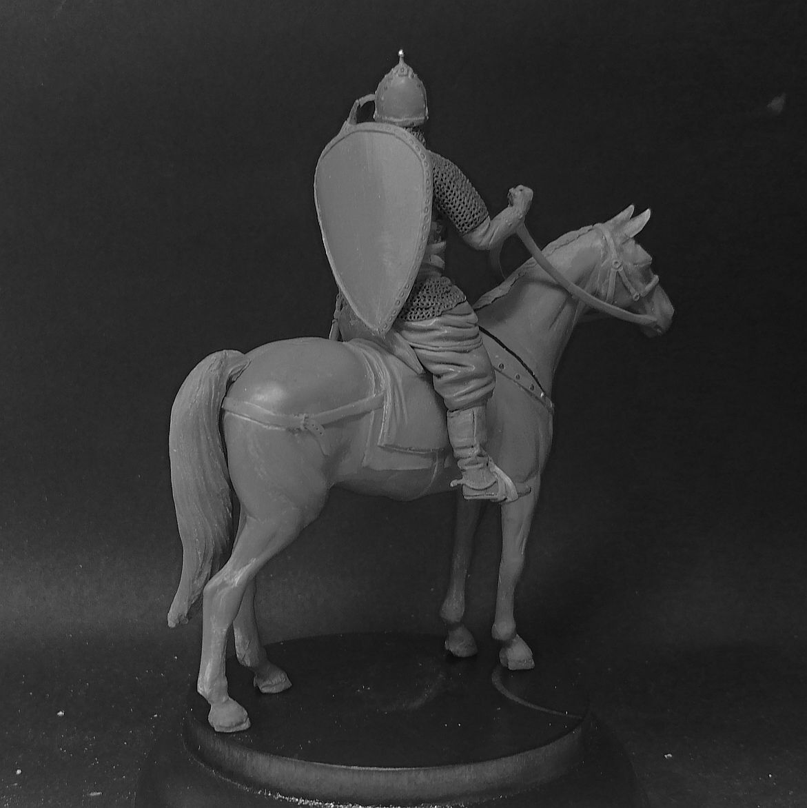

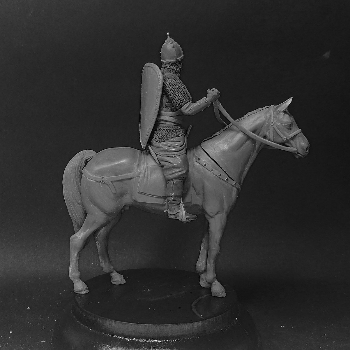

  2. Антон Стрельцов
    Придвинул ближе левую руку, немного видоизменил седло, сделал сьемную гриву ну и ремешки немного поделал..
  3. Maiorov.S
    Гриву зачем съемную?) рука с поводьями мож пересмотреть..
  4. Геннадий Даньшин
    2.324
    2.025
    Верхнюю часть гривы (что около ушей) покороче не надо ?
  5. Антон Стрельцов
    Maiorov.S, грива так сделана чтобы пряди висели а не прилегали к шее, так проще было основу убрать, её впринципе теперь можно и приклеить. А про руку не понял..
  6. Антон Стрельцов
  7. Maiorov.S
    Как то не естественно поводья держит?? Нет, может мне мниться!))
  8. Антон Стрельцов
    Maiorov.S, да вроде все норм. Вот ещё пару фоток с концом поводьев
  9. Maiorov.S
    А ну да.. нОРм!! :good: поводья б потоньше. поизяшние..))))
  10. Антон Стрельцов
    Переделал гриву, сделал не съёмной, выглядит сто пудов о лучше) закончил с воякой... Веду не равный бой с щелями и зазорами на коне... IMG_20200531_221014.jpg

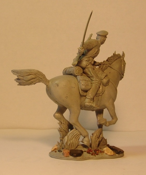

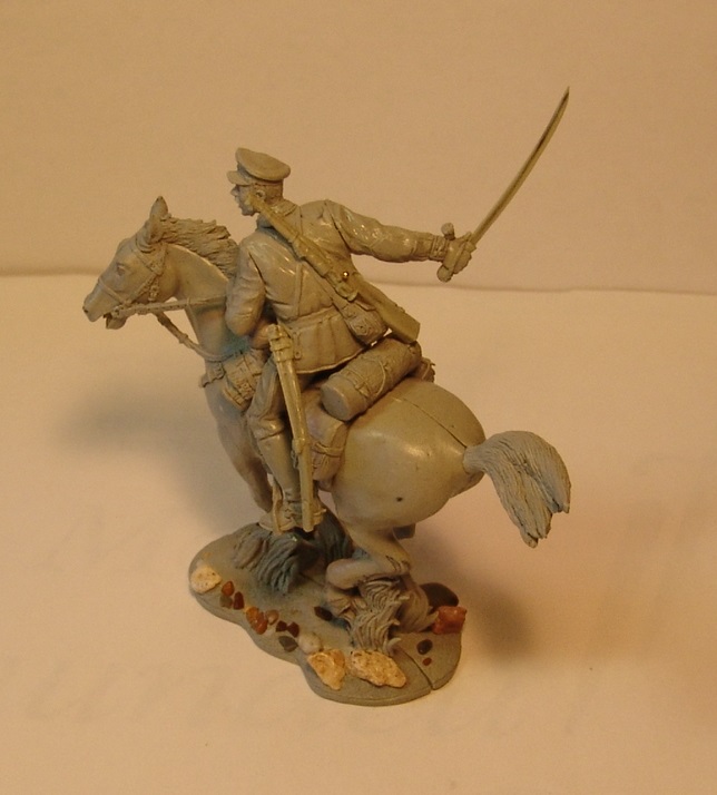

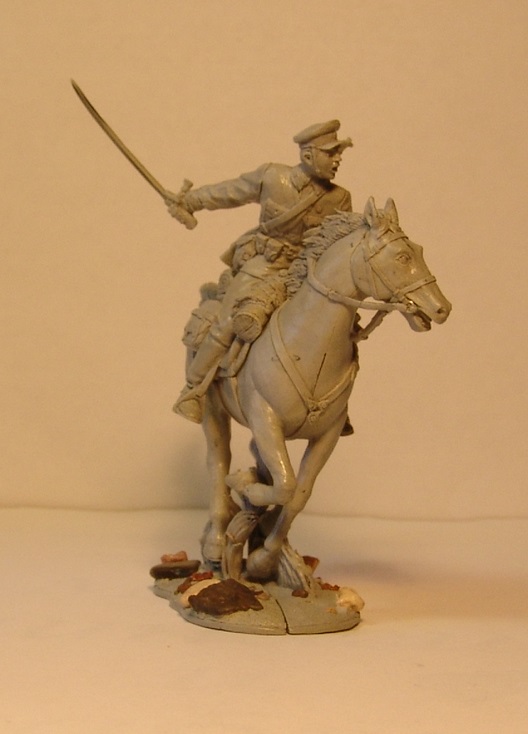

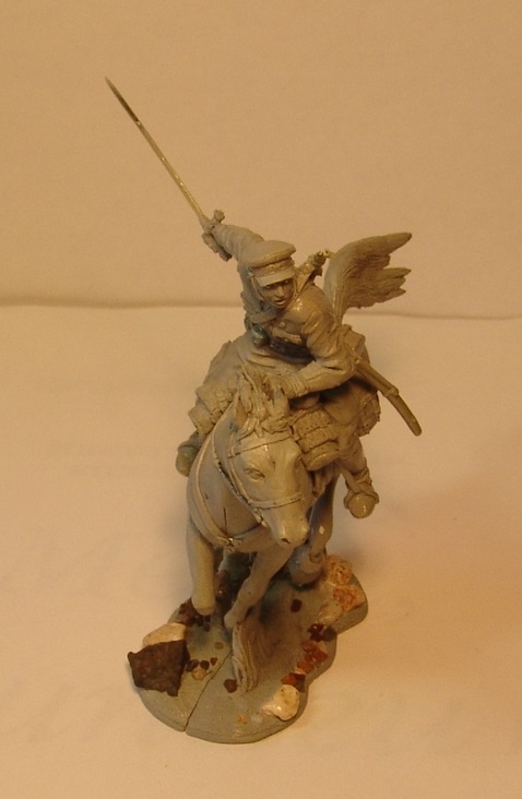

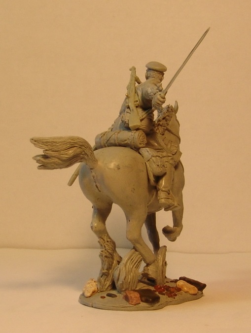

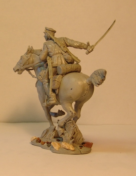

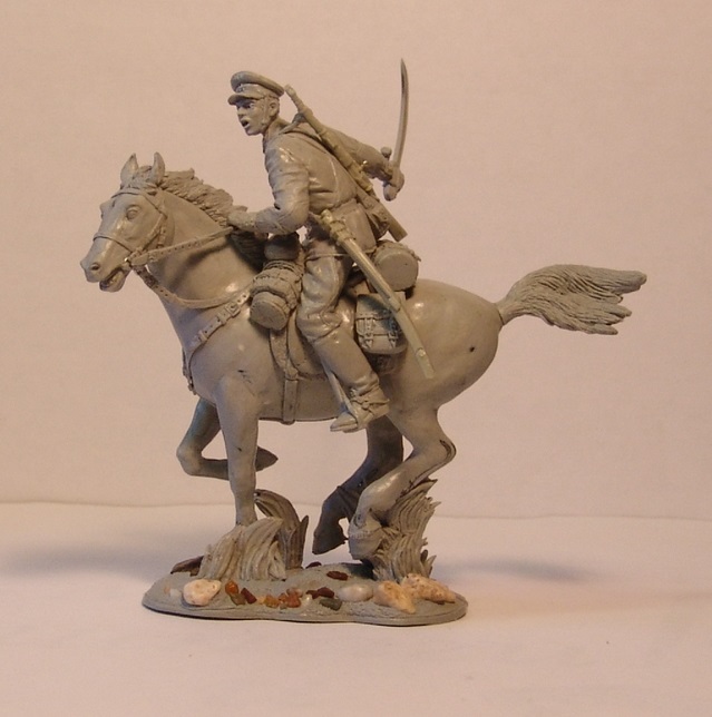

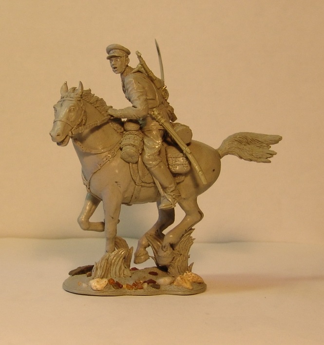

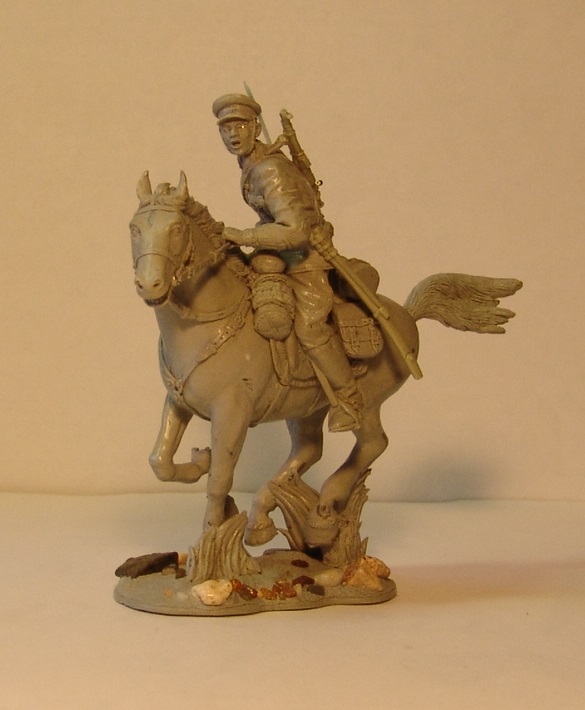

    Добрый день, дорогие друзья!

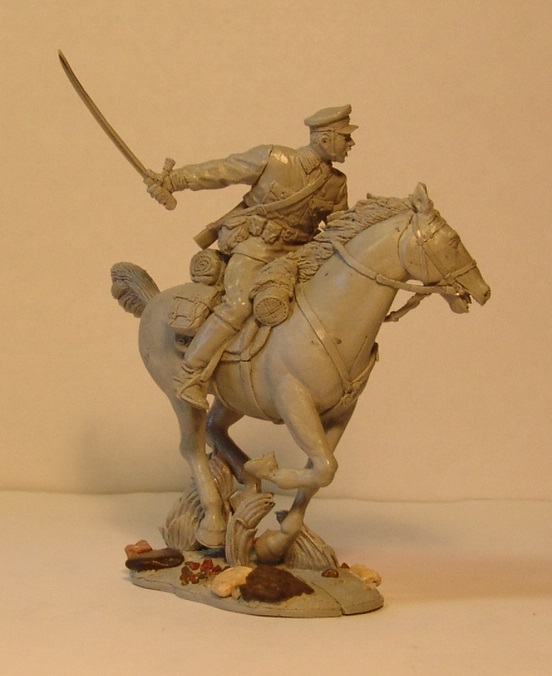

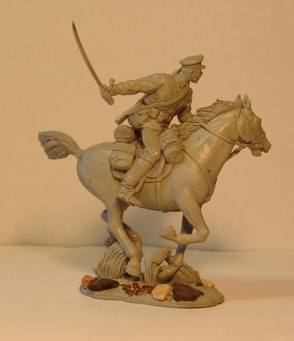

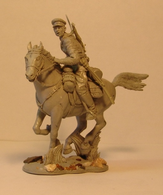

    Хоть сроки проведения конкурса и продлили, приходится придерживаться собственных сроков. В общем и целом у меня получилось вот так: Приятного просмотра! Теперь можно только лишь где-то и что-то улучшать.
    Перечитал Правила конкурса. Увидел, что в этом сообщении не хвтает необходимых параметров. Вынужден отредактировать сообщение.
    Работа называется: Кавалерист РККА 1939-1943 годы. Летняя форма одежды. В работе пытался "поймать" движение, сделать лошадь летящей, не касающейся земли. Масштаб - 54 мм. Материал - эпоксилин ДУО. Оружие отлито из смолы. Было изготовлено мной для других фигур. Фотографий больше чем требуется. Сначала думал убрать лишние, но все же решил оставить, чтоб не скрывать косяки работы. Уберу если Администрация и Жюри этого потребуют.
    С уважением. Максим Б.

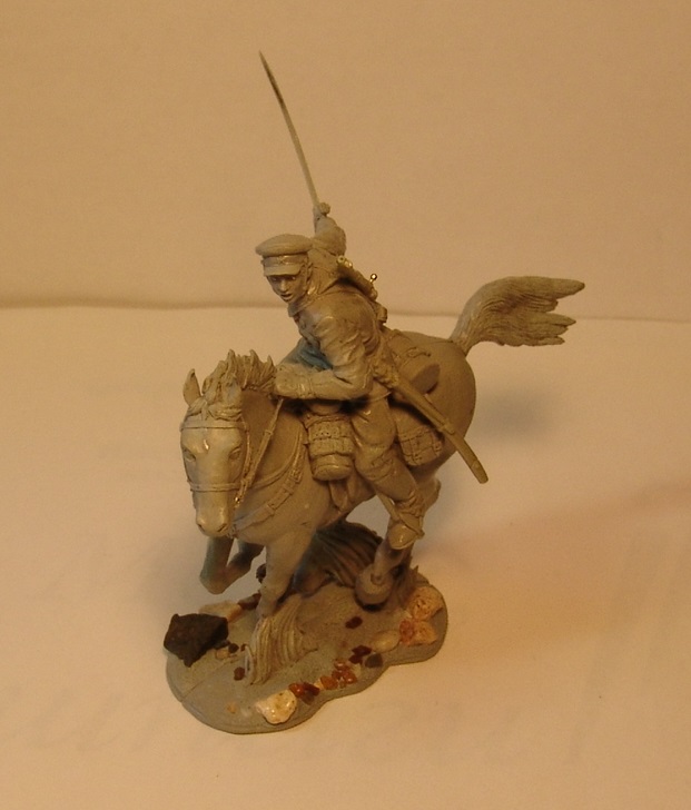

  12. Максим Б.
    Максим Б. Новичок
    4 май 2020
    15
    65
    Максим Безенин

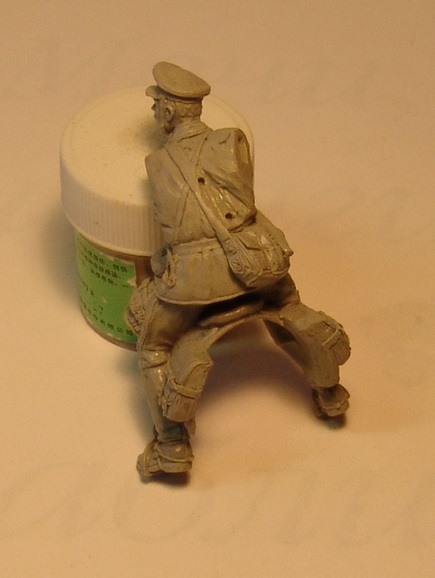

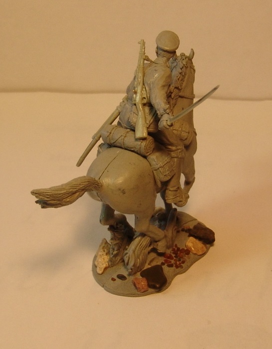

    Добавлю фотографий с другого ракурса - несколько сверху.

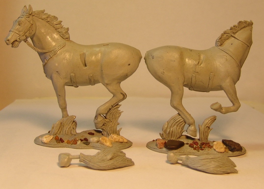

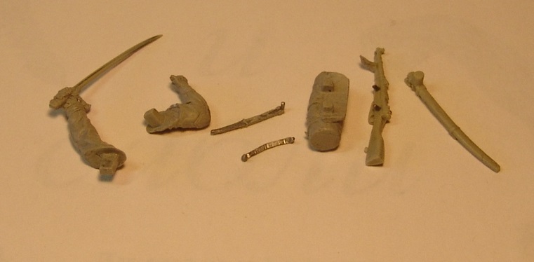

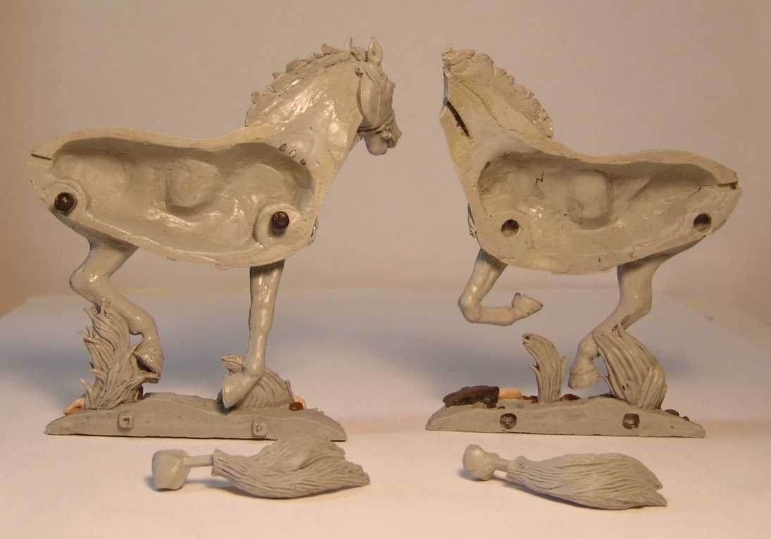

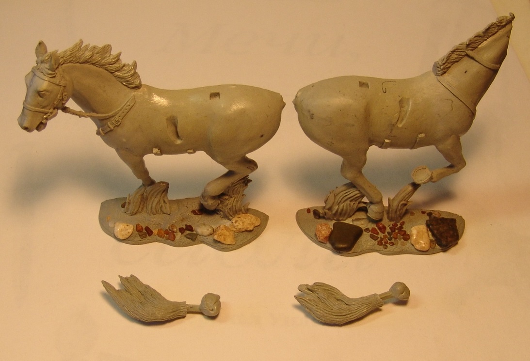

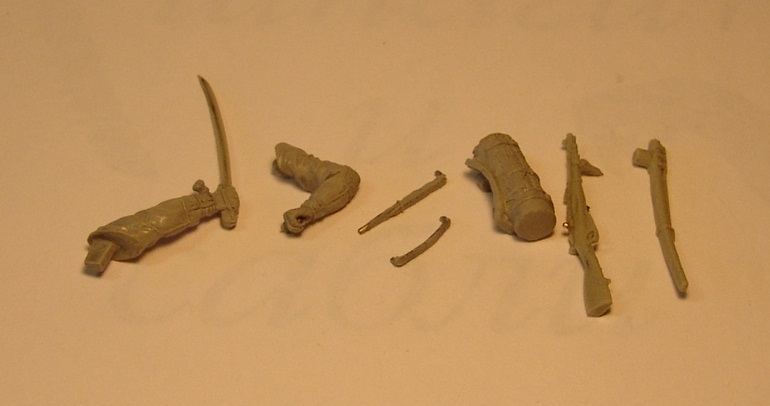

    Теперь по деталям. Их получилось много. Но что поделаешь - в целях лучшей проливаемости.
    На первых фотографиях мелкие детали: руки, детали повода правая и левая, скатка попоны с котелком, карабин и ножны.
    Далее - кавалерист. Ну и лошадь. Она разнимается на 2 части. Ну и хвостов - два, для вариативности.

  14. Антон Стрельцов
    Максим Б., отличная работа!! С характером получилось, мне очень понравилось!!
  15. Геннадий Даньшин
    2.324
    2.025
    Очень даже неплохо. Только я не понял зачем было нужно делить шею коня на две части.
  16. Антон Стрельцов
    Геннадий Даньшин, что бы сделать шею полной, есть сомнение что голова потом собираться будет без щелей, тяжело будет шпаклевать морду...
  17. Антон Стрельцов
    Блин не заметил что голова одной деталью, тогда ок
  18. Геннадий Даньшин
    2.324
    2.025
    Зачем шпаклевать морду? По-моему, самый простой вариант: шея + голова заодно с одной половинкой тушки. Для масштабов 1\30 - 1\22 это вполне приемлемо.

  22. Максим Б.
    Максим Б. Новичок
    4 май 2020
    15
    65
    Максим Безенин
    Добрый вечер всем!
    Спасибо, дорогие друзья, за просмотры, за оценку.
    Антон Стрельцов, Ваша фигура очень хороша. Особенно выразительно выглядят вот эти мелкие бляшки на упряжи. Как делали? И здорово что сохранился запал на следующих всадников!
    Геннадий Даньшин, Вы совершенно правы так проще - шею и голову - к одной из половин и все. Вместе с тем я подумал так:
    1. Шею в моем варианте можно сделать тоже полой - невеликая но экономия материала. 2. Гриву делал на обоих половинках шеи, и в результате грива состоит тоже из 2 половинок - и выглядит пышнее. 3. Удобнее при формовке поводьев (хотя для этой фигурки нехарактерно, тут пришлось их сделать отдельными деталями) - избегаем замков. Ну и традиция однако такова - привычка хуже неволи - всегда так делаю.....
