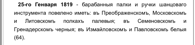

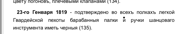

    Возник у меня тут вопрос. Цвет рукояток и чехлов с ремешками для шанцевого инструмента русской армии на 1812-1819 год? У Висковатова на 19-й год хоть расписано, как пример для гвардии тяжелой и легкой. Так же и для армии есть схема по полкам в дивизии.
    F0958BA5-9EDE-4F05-9E3F-904EEE504893.jpeg 1BF61F9F-9954-4EAE-91A2-04AC81A88542.jpeg
    А вот что было до 19-го года?
    Так же как расписано для гренадерских полков по состоянию на 1802 год?
    Если кто-то может помочь, буду признателен!
