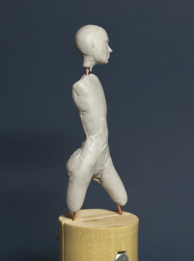

    Процесс лепки головы, уж извините, останется за кадром это заготовка черепка на проволоке, которая режется, пилится и подлепливается обрастая окончательным обликом вплоть до того момента, когда уже все полностью готово. По крайней мере это так в моем случае.
    Берем проволоку, крутим каркас, обматываем всем что попадет под руку для увеличения объема и уменьшения расхода такого дорогого, ныне, Мэджик Скульпта. Зажимаем в замечательный зажим-подставку для росписи и скульпта от Альберта. за неимением оного в дощечку с просверленными заранее отверстиями.
    Далее довольно грубо набираем объем слоями с просушкой. Я сушу под лампой накаливания - так работа идет бодрее.
    Ставим поворот и легкий наклон головы и продолжаем добирать объемы -
    Я сразу решил делать лучницу не стреляющую, а тянущую первую стрелу из колчана. Колчан будет за спиной правая рука поднята и повернута назад к стреле. Левая в полуопущенном состоянии параллельно левому бедру. Да простят меня - дилетанта настоящие лучники)
    Подсверливаюсь в области плеч под диаметр проволоки. Вмазываю ее намертво и делаю первый слой объема на руках. Помним что и грудные мышцы и сами молочные железы имеют некоторую степень подвижности относительно грудной клетки, в зависимости от положения плечей. При поднятой вверх руке грудь с этой стороны будет чуточку выше противоположной. Правую грудь девушки я "отправил" вслед за поднятой рукой.
    Все на данном этапе выглядит "некузяво" и кое-как. Поверьте, так оно обычно и выглядит))) У меня))) На момент написания этой темы фигура готова на 70% примерно и скоро будет видно как и что правилось и менялось. Для первого дня, считаю достаточно.
    Продолжение следует!

    Берем "мясо" и продолжаем одевать в него будущую лучницу. Поскольку я леплю довольно грязно и приблизительно, уже по отвержденному мэджику продолжаю подрезать, подтачивать и шлифовать. Шлифовкой еще никто не испортил поверхность, которой должно быть гладкой.
    В начальной части моего степ-бай-степа я писал про "лазейку") Делалась она исключительно для будущих покупателей, которые ну никак не признают бюсты с бедрами. Поэтому делаем разрез фигуры под линией предпологаемого пояса.
    Под пояс выбираем (опять множественное число, ну мы же вместе делаем?))) полоску-углубление. В отрезанной части таза с половиной бедер выбираем дремелем элипсовидное углубление, чуть сходящееся сверху вниз, для последущего лекгого отделения от верхней части. Обильно промазываем намыленной кистью и сушим. Пока сохнет замешиваем порцию мэджика для штифтования и притирки к верхней части. Пока мэджик свежий вмазываем его в получившийся стакан в тазовой части. Верхнюю часть фигуры надсверливаем хаотично на глубину миллиметра 2 несколько раз, чтобы увеличить площадь поверхностного соприкосновения с меджиком и чтобы штифт потом оторвался с нужной стороны. Вмазываем в верхнюю часть мэджик заполняя эти несколько отверстий и добавляя некую толщинку, чтобы при соединении деталей все село плотно и не было щелей. Идем пить чай с плюшками - у нас минут 25-30 пока мэджик не станет полуплотным. Это нужно для того, чтобы сажая верхнюю часть в заполненный "стакан" все не болталось и не съезжало по свежаку, а садилось контролируемо и плотно.
    Вот тут я заметил, что фигуре категорически не хватает амплитуды объемов. Иными словами нет такого волнительно-пластичного прогиба в пояснице и ягодицы откровенно плосковаты. Уверен вы заметили это выше и уже собирались мне об этом написать. Но поскольку нет предела моей хитрости и коварства, я заметив это еще до начала публикации нашел способ все исправить)))) Когда есть рез по талии всегда все поправимо! При соединении двух частей, имея запас в соединительной прослойке мягкого еще материала, можно подать тело немного назад - прогнуть в пояснице фигуру! И тонким слоем добавить (без фанатизма) в полмиллиметра объем в ягодичные мышцы. Но предварительно берем ювелирный лобзик и безжалостно пилим руки! Я заранее решил, что руки будут отделяться не по шву в пройме платьишка, а по браслетам, которые будут в области бицепса.
    Все проверив, а именно угол прогиба в спине и отцентровав верхнюю часть, обматываем тонкой полоской пищевой пленки и поверх нее - ВНИМАНИЕ! Это важно! Синей изолентой! Если есть черная или красная или каких других цветов - выбрасывайте ее сразу и не спрашивайте почему. Все знают держит только синяя. :D
    Далее терпеливо ждем, когда в лампе под колпаком фигура высохнет. У меня это минут 25-30. Можно почитать любимый форум или полепить что-то другое.
    Высохло. Проделываем штифтование рук в области плеч по тому же принципу, предварительно проармировав проволокой отрезанные конечности. И готовимся одевать девочку.
    Я сразу поставил себе задачу сделать эффект мокрого платья. Именно для этого я уделил внимание поверхностям, изгибам и выпуклостям. Потому что эффект мокрой ткани на теле я делаю только лишь добавлением складок по голому телу. Иными словами включаешь логику и ведешь складку от какой-либо вершины. Так к примеру от соска на груди и далее примерно по такому принципу. Остальные - "равнинные" места не облепливаются вовсе. Делаем небольшие подмазывания под грудью - как логически облепит тело мокрая ткань. Уверен, что ошибки по складкам все равно будут, но не думаю, что критические. Поясок слепил как-то вдруг и сразу. Поэтому его пошагово не могу показать. Там просто - полоска выровненная и тремя видами микробисера лепим узор при помощи ровно спиленной иглы от шприца насаженной на черенок от мертвой кисточки для удобства. Послюнявил иголку, тыкнул в бисеринку - она прилипла. Перенес на поверхность. Высыпаем бисер в плоские крышечки и сортируем, ибо он, сволочь, разного диаметра как ни крути. Выкладываем некий узор, стараемся как можно ровнее, насколько позволяют дрожащие руки.
    Пока выглядит вот так, но мы еще не шлифовали! Позже все будет выглядеть аккуратнее.
    Спасибо за проявленный интерес.
    Продолжение в следущих сериях!
