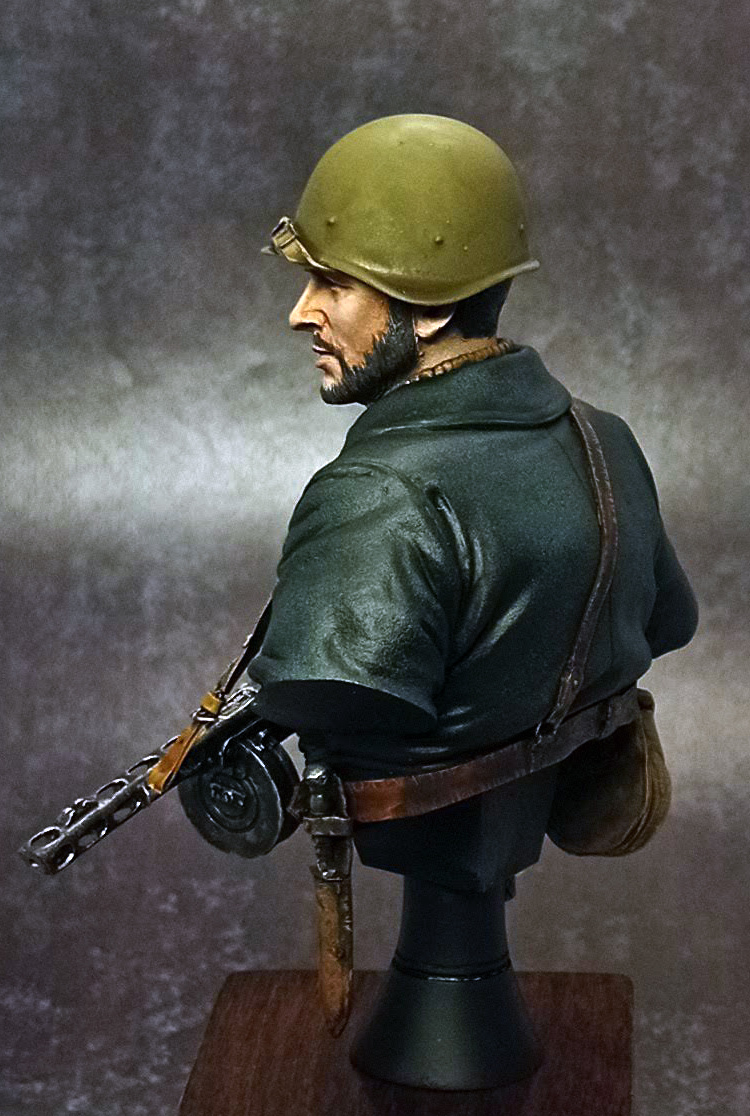

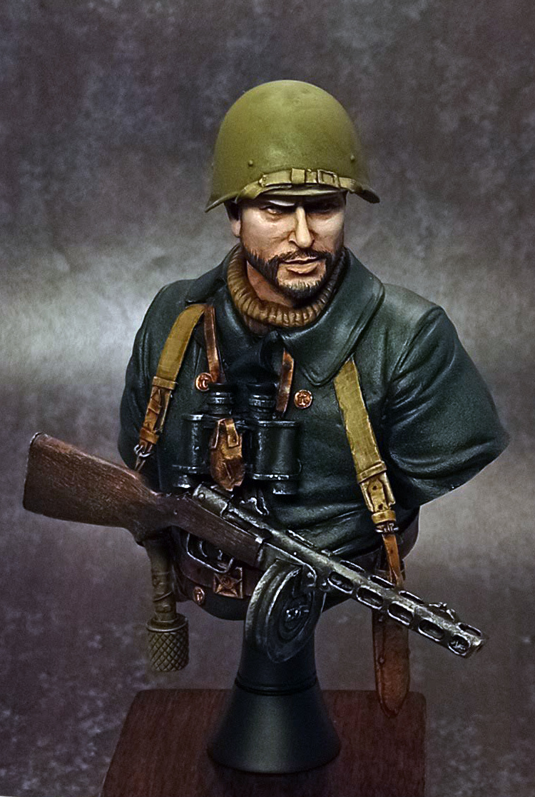

    Мой первый бюст.
    Давно вынашивал в планах попробовать это новое для меня направление. Было немного страшно, но пришла идея и не отпускала меня. Поэтому, чтобы не было страшно решил, что дуэль на форме S&S будет самым отличным способом.
    В качестве первого бюста выбрал командира морской пехоты от Medieval Forge Miniatures.
    Уверен, что многое сделал не так как надо и можно было лучше. Но, все время повторял себе, что не нужно делать того, в чем не уверен. Сделать нужно так, чтобы нравилось тебе в первую очередь. Так и сделал.
    Как получилось, судить вам.
    Спасибо Евгению, что согласился принять участие в этой дуэли. Было очень круто.
    Спасибо Никите Аблееву за отличный скульпт. И Дмитрию Фурсову, что реалезовал этот бюст.
    Photo1.jpg Photo2.jpg Photo3.jpg Photo4.jpg Photo5.jpg Photo6.jpg Photo7.jpg
  2. Sigumo
    Здорово!:good:
  3. dpl
    2.115
    3.071
    Хорошая работа получилась, но думаю стоит посидеть над ней еще, убрать блеск с бушлата, отделить ремешок каски по цвету от самой каски и пряжку сделать железной. Еще пару вечеров и работа будет смотреться еще лучше, я уверен!
  4. Rimul
    Rimul Старожил
    22 ноя 2017
    624
    1.556
    Евгений Степанов
    Отличная работа для первого бюста, мне понравилась:good::good::good:
  5. John Slayter
    2.708
    Отличная роспись отличного бюста:good: Для первого бюста - так вообще огонь. :)
    Единственное за что зацепился глаз - это внести бы больше оттенков в морду лица (а то даже губы не вот чтобы принципиально отличаются по цвету от окружающего пространства), и кожу вообще (шея местами ощутимо желтит и даже немного сползает в оранжевый). Ну и как вариант на каску можно было навернуть каких-нибудь сколов, трещин и царапин. Все-же пространство довольно большое, и, в отличие от шапки, будучи предоставленным само себе - выглядит пустовато.
  6. Spiridon
    Spiridon Местный Мастер
    17 авг 2019
    377
    816
    Екатеринбург
    Павел Спиридонов
    Класс! Но, как по мне, странный выбор головного убора, при наличии шапки и фуражки. Какой-то диссонанс вызывает именно каска, не гармонизирует с образом.
  7. Mef
    Mef Местный
    454
    Омск
    Сергей Агафонов
    свободен
    Шапки дорисую.
