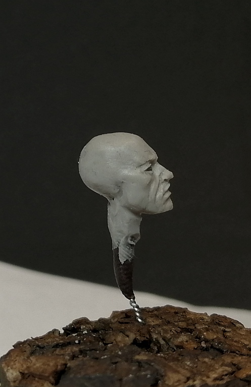

  12. Антон Стрельцов
    Вот такая вот башка выходит.. 75мм

  13. Антон Стрельцов
    Кстати я ещё не запекал, критика приветствуется
  14. Maiorov.S
    Класс, сделай шею.. Не понятны пропорции!
  15. Антон Стрельцов
    Maiorov.S, пока не запеку не получится... Опять угол напрвляющей слишком близко к челюсти уше.. Надо запечь, сломать ось а потом шею лепить.
  16. Дикий Ветер
    Антон Стрельцов, Если даже закрыть ему рот (голубая линия), то всё равно нижняя часть лица слишком крупная будет относительно верхней:
    а если добавишь объема черепа, то голова выйдет из заявленного масштаба.
