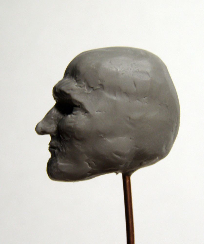

    Немного добавил свод черепа и сделал складки на затылке:
