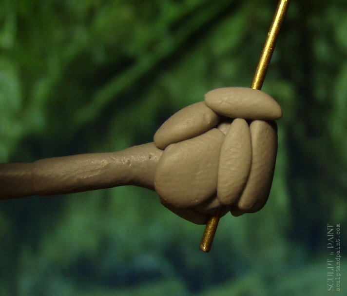

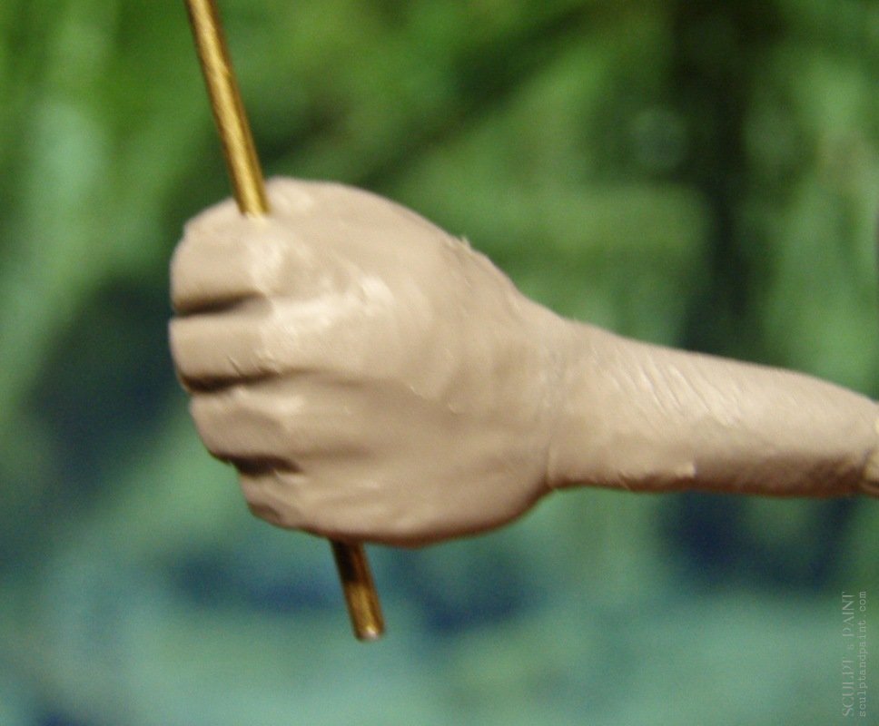

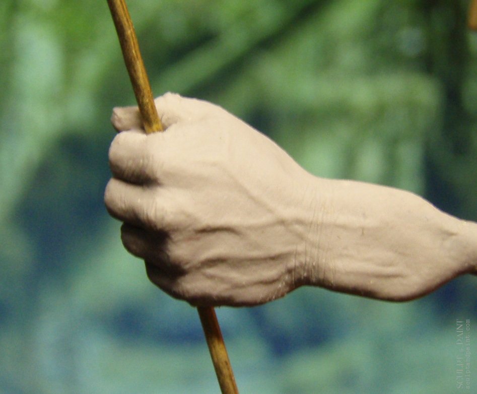

    У меня тут образовались фотографии процесса, правда я уже забыл в каком масштабе начинал 1:9 или 1:10 долгострой это дело такое:confused:
