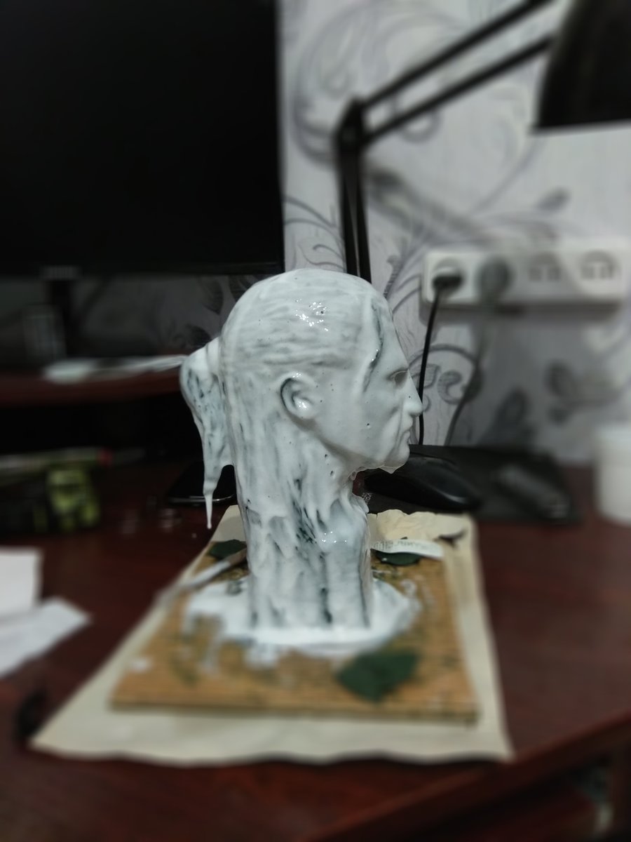

    Ну с Богомo_O...Теперь Гвинблейд точно побелел после того что пережил:DПеред тем как наносить силикон,я проверил на трёх образцах пластилина,включаю обработанные растворителем и бензином.Данный силикон не разрушает свойства пластилина:good:.Нанёс первый слой на его зелёную головешку.Ну теперь дело за малым,наверное:D.Завтра буду наносить следующие слои силикона,попутно армируя их марлей.

  12. Sergey Popovichenko
    Хвост стоило отдельной деталью сделать. Как он прольется.

    Хвост в двух местах соеденён с головой(у основания на макушке и в районе затылка) То бишь имеются два места площадью примерно в пять копеек для проливки жиденьким гипсом...Кстати бюст будет полым типа копилки.Форма в процессе заливки будет крутиться,тем самым образовывая определённый слой из гипса...Ну как-то так,не знаю как это правильно объяснить....

    Силикон компании эластоформ.Называется копипаста.На основе оловянного катализатора.Дружит с скульптурным пластилином "Гамма".Я использовал твёрдый оливковый.Разводится на 100 гр силикона 3-5гр катализатора.Липнет сам к себе(к бумаге,пластилину,пластмассе не прилипает).Застывает примерно за 20минут(в зависимости от кол-ва катализатора),мешал 2-3минуты.Когда мешал в пропорциях 100гр на 2.5гр ----мя застывания было 2.5часа.Силикон твёрдый и прочный.
