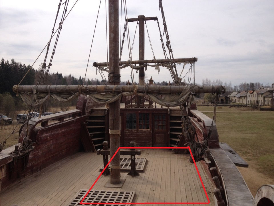

    Это будет внутреннее помещение или верхняя палуба?

    Верхняя палуба. Примерно вот этот кусок, со всякими дополнениями.

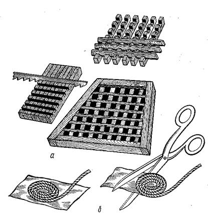

    Вчера продвинулся немного, изготовил решётчатые люки - рустеры корабля. Деталь вроде не сложная, но темнемение пришлось сними повозиться. Начало было по одной технологии, но она не пошла, пришлось придумывать по другому, вроде что-то получилось, судить вам. 20190829_231010.jpg 20190829_231020.jpg

    Хорошо получилось. Технологию в студию!

    Сергей процес изготовления не снимал, а технологию подсмотрел в судомоделизме. image059_3.jpg
  12. serg1971
    Класс, но ничего не понял :):rolleyes:

    :):)Сергей ну если вкратце. Берешь рейки нужного размера и толщины (в зависимости от масштаба) продольные и поперечные, делаешь прорези, ну и собираешь потом все паз в паз, и так набираешь решётку нужно длины и ширины. Как-то так. Если честно, то муторное занятие. Главное чтобы все пазы были на одной линии.
  14. Sergey Popovichenko
    Эхх... чертишь в Атокаде, отправляешь в нарезку лазером, люки, вотора, сколько угодно :)
    Получается хорошо.

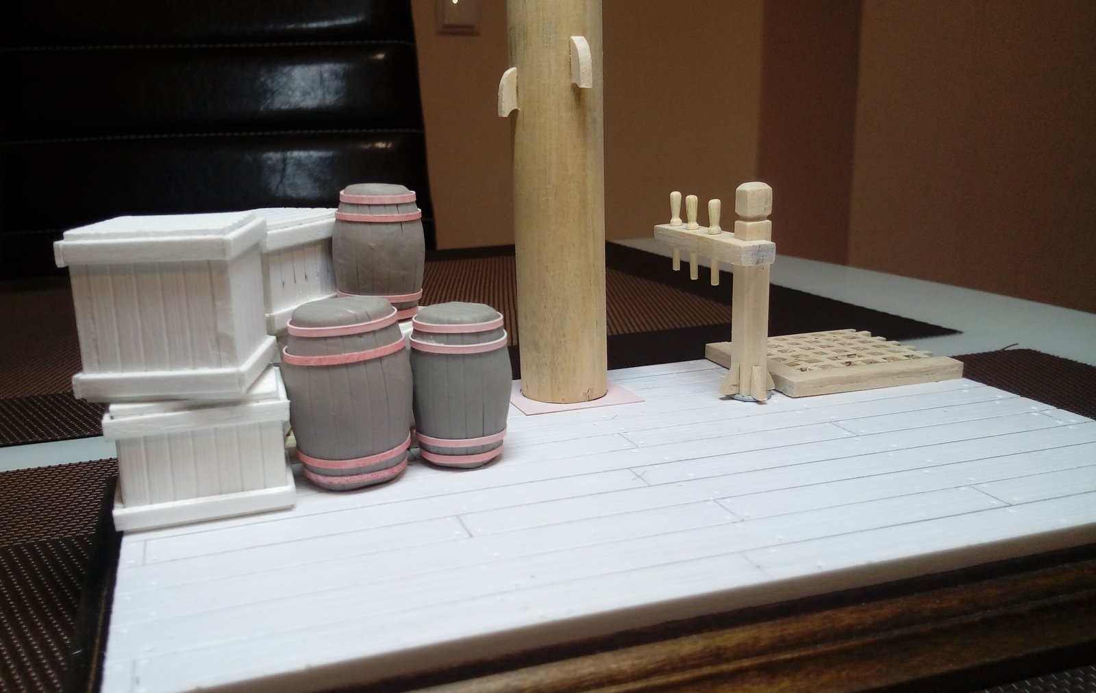

    Всем добрый день!
    За выходные немного продвинулся. Итак:
    1. Сделал фрагмент нагельной планки на битинге с нагелями(вроде это так называется) 20190901_215728.jpg 20190901_215732.jpg
    3. Сделал бочки.Вышли не очень, но они все равно будут находится под сетью 20190901_215809.jpg 20190901_215817.jpg
    4. Все это примерил 20190901_220212.jpg 20190901_220217.jpg 20190901_220224.jpg
    5. Ну самое мучительное это плиту сеть, скажу вам это не из легкого. Все движется семимильными шагами, одна нить занимает около 15 минут, короче за час всего 4 нити:mad: 20190901_220247.jpg

    В который раз восхищаюсь, как вы круто делаете детали антуража! Был был отдельный толстый жирный лайк - поставил бы! :good::good::good:Может с бочками еще поработать, я думаю через сеть их всеж видно будет?
  20. Zippo
    Потрясающая работа с антуражем! Сколько деталей! Очень впечатляет. У сидящего пирата плащик висит в воздухе. Что-то придётся подшаманить. У меня он был немного продавлен ногами в подставку и сундучком на котором он сидел. Возможно придется подточить снизу и пятку с культей вмять в горизонталь палубы.

    Добрый день Александр! Спасибо большое. По поводу плаща, да я заметил, сначала попробую сундук подпилить, а там посмотрим что можно еще сделать.:)

    Дмитрий спасибо большое за оценку антуража, я думаю тоже что с бочками нужно еще поработать, но хочу сначала сеть доплести. Попробую одну бочку покрасить. Они сбоку вроде неплоха выглядят, может на верх на них что нибудь поставить. Например клетку с курицей:rolleyes:.
  23. Maiorov.S
    rel82, решетки точно в настил к палубе идут, не заподлицо? И кофель-нагельную планку лучше не обрязать, сделайте 2-ю ногу ей..
  24. Антон Стрельцов
    Может антураж уложить под углом? Если подставку не разворачивать можно заставить её наискось? А то все дюже ровно параллельно..

    Степан, решётки шли сквозь палубу, и часть выступала над ней 1348924333-xgfhg.jpg , но были и утопленные f54da7e31ff5t.jpg . В моем случае я их сделал выступающими. Если сделать вторую ногу на нагельной планки, то она будет не симетрична относительно мачты, если все сдвинуть то персонажи не вместятся в подставку, решетки тоже обрезаны.
