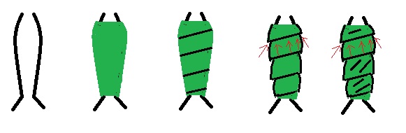

  7. Сергей Авдеев
    Сергей Авдеев Местный
    328
    Сергей А
    Антон, я обмотки делаю следующим способом (на рисунке голень если что):
    -наношу материал на "голую" ногу
    -прорезаю соответствующую разметку канцелярским ножом либо гладилкой
    -дальше в каждом ряду обмоток поддавливаю верхний край обмотки под нижний следующего ряда (красные стрелочки)
    -далее разглаживаю, продавливаю складки, в общем занимаюсь уже финишной отделкой.
    Набросал на скорую руку. Мастер пейнта)
  8. Антон Стрельцов
    У вас видимо раз 350 больше опыта чем у меня))) я пробовал так, у меня выходит переразмер((((
  9. Сергей Авдеев
    328
    Сергей А
    Антон Стрельцов, видимо, надо заготовку делать чуть меньше шаблона и материал раскатывать потоньше.
  10. Антон Стрельцов
    А может и в инструменте дело, я раньше делал металлическими стеками собственного производства((( щас разжился силиконовыми кисточками, ими еще не пробовал
