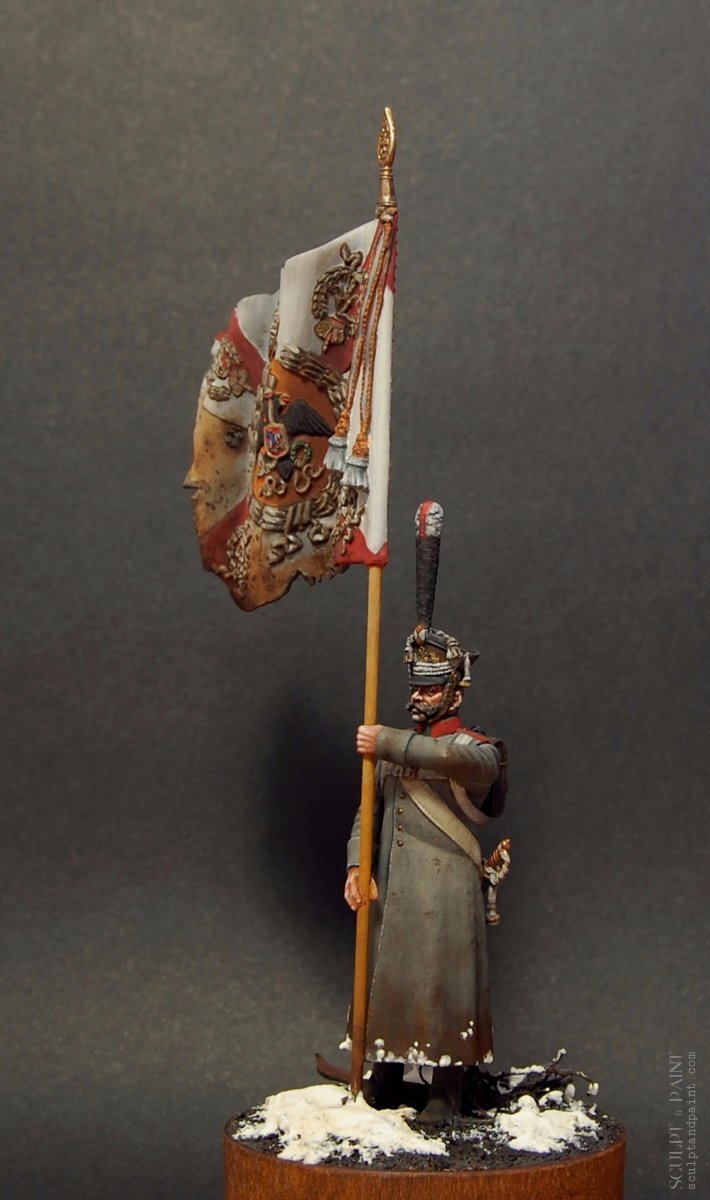

    Добрый день всем! Представляю вашему вниманию фигурку фирмы "Георгиевский крест", 54 мм. Работа выполнена на заказ. Критика интересна и допустима)) Только прошу учесть, что оставить родное металлическое полотнище флага - пожелание заказчика. Так же как и зеленая выпушка на воротнике. Роспись выполнена темперой. Грязь - масло и темпера. Приятного просмотра!
    P.S. Решил быть в тренде и тоже подсунуть ручонку под мужичонку)

  3. Коровяковский Сергей
    Коровяковский Сергей Участник
    197
    485
    Алексей, скорее не критика, а просто вопрос - а из чего следует, что это Преображенский полк? :)
  4. sano4kin
    sano4kin Местный Мастер
    254
    1.480
    Алексей Лебедев
    Ну, расцветка полкового знамени)

  6. Коровяковский Сергей
    197
    485
    Алексей, в таком случае можно узнать - какими именно справочниками пользовались?
  7. sano4kin
    254
    1.480
    Алексей Лебедев
    Всякими) Сейчас нет под рукой, не могу точно сказать. Вы так спрашиваете, как будто намекаете, что у меня неправильно)

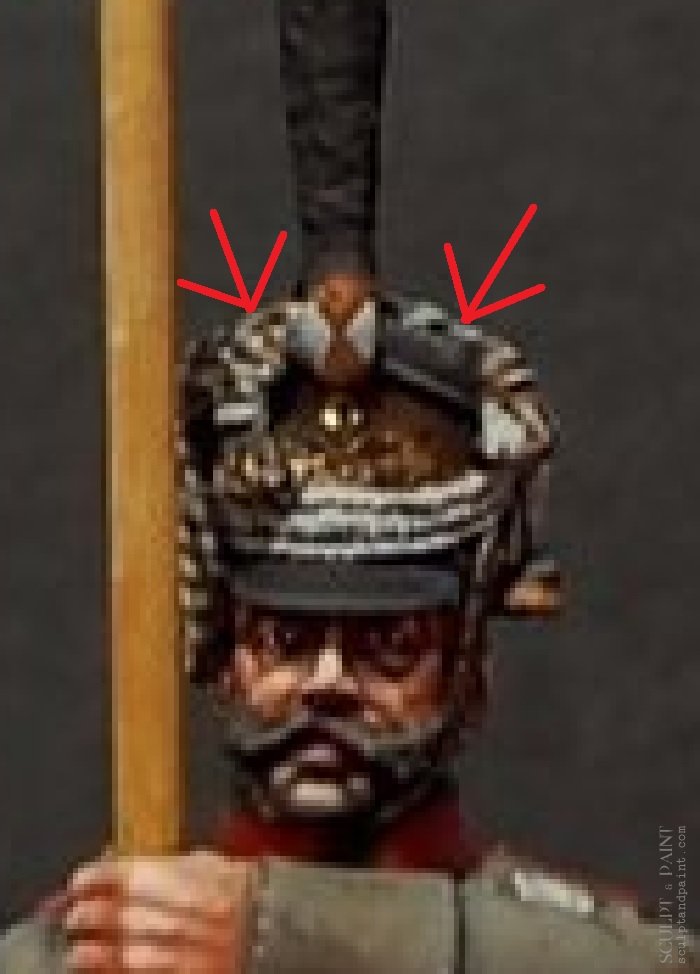

  8. И. Немилов
    Работа понравилась.
    Но тоже есть вопрос (извините за некоторое дилетанство...) А что это такое на кивере?
  9. sano4kin
    254
    1.480
    Алексей Лебедев
    Это этишкет, который заправлен за султан, чтобы не мешался и не болтался у лица. Я так понимаю)
  10. Коровяковский Сергей
    197
    485
    Я ни на что не намекаю. Просто поинтересовался. Поскольку захотелось узнать "первоисточник" этой миниатюры. :)
  11. И. Немилов
    Хм... Сразу не понял... Уж слишком толстый...

    Алексей Лебедев
    )) Просто нет сейчас под рукой ничего, ибо на работе сижу. Пользовался несколькими изображениями, которые несколько противоречили друг другу( Поэтому данный вариант - это некий средний вариант. Хотя, возможно, я опять ошибся. Такое может быть вполне.)

  14. sano4kin
    254
    1.480
    Алексей Лебедев
    С этим тоже сложно)) потому что если ориентироваться на форму крыльев орла - то это после августа 1813. Но тогда по периметру должна идти надпись (что-то там "за храбрость при Кульме"). И фон полотнища, соответственно желтый. Поэтому мы с заказчиком посоветовались и решили сделать белое полковое знамя. И пренебречь формой орла. Ибо хотелось именно белое полковое знамя. Так что я повторюсь- это некий средний компромиссный вариант. Наверное, не совсем историчный)
  15. Коровяковский Сергей
    197
    485
    Короче "всё по желанию заказчика"? :)
    В таком случае позвольте разочаровать вас с заказчиком - данный военный к Л-Гв. Преображенскому полку вообще не имеет никакого отношения.
    Поскольку ни такой формы, ни такого знамени там никогда не было!
    А "средний компромиссный вариант знамени" (никогда не существовавшего в природе) - это, к сожалению, вообще выше моего понимания. :)
  16. sano4kin
    254
    1.480
    Алексей Лебедев
    А что не так? Может, у Вас есть изображение, как он должен выглядеть? Буду признателен.
  17. Коровяковский Сергей
    197
    485
    Алексей, я Вам уже несколько раз предлагал начинать работать со справочниками до начала работы с фигуркой, а не после окончания таковой.
    В сети море информации по этой тем!!!
    Посмотрите хотя бы здесь (это из самого доступного и самого простого)
    http://www.unti.ru/moda/th_voina.jpg
    http://www.hrono.info/heraldicum/flagi/empirar3.htm
    http://shop.reibert.info/images/euu02_03.jpg
    Кроме того, хотелось бы узнать - где этот "гвардейский" солдат мог так изодрать и измазать в грязи полковое знамя, если оно в полк поступило после окончания войны? :)
    Алексей, извините конечно, но боюсь, что Вас опять подвело стойкое нежелание хоть немного работать со справочной информацией.
    Иначе не пришлось бы ничего выдумывать, и подобный "фэнтези-преображенец" вряд ли появился бы на свет.
  18. sano4kin
    254
    1.480
    Алексей Лебедев
    По поводу знамени я уже написал. Измазаться оно могло и в 1813 году, потому что полк участвовал в Заграничном походе и воевал. А кроме знамени что не так в униформе солдата?
  19. Коровяковский Сергей
    197
    485
    В 1813 году с ним ничего произойти не могло. По той простой причине, что его на тот момент ещё просто в природе не существовало. :)
    Оно было установлено в декабре 1813 года. А в полки эти знамёна начали поступать только с 1814 года.
    Причём именно установленные занамёна, а не то, что Вы придумали.
    Ну честное слово, ну попробуйте уже хоть что-нибудь прочитать по знамёнам русской армии!!
    Зачем эти выдумки и фантазии??!! :)
  20. sano4kin
    254
    1.480
    Алексей Лебедев
    Я в курсе этого) поэтому я и говорю, что невзирая на форму орла решили сделать знамя белым, то есть вариант до 1813 года.
  21. Коровяковский Сергей
    197
    485
    А вот с этим согласен, поскольку аргумент "я так решил" крыть нечем. :)
