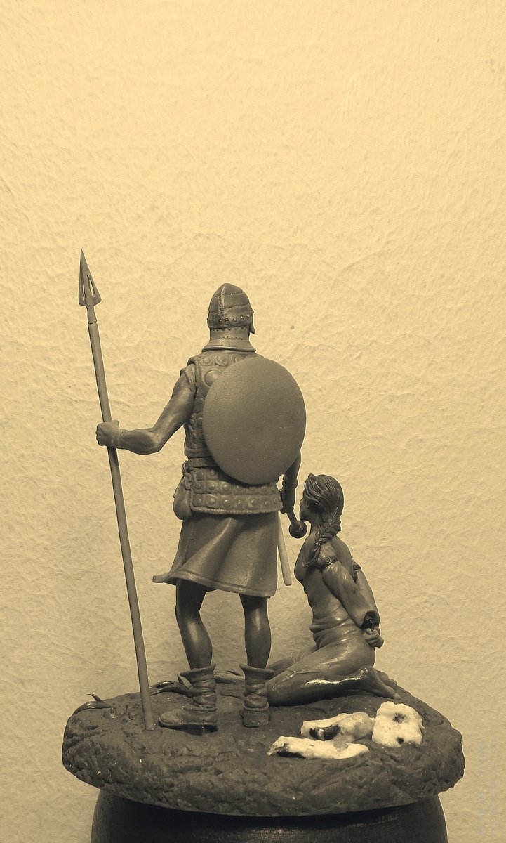

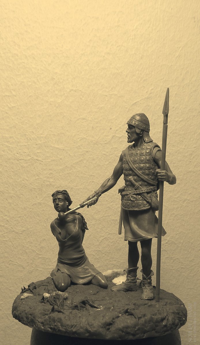

  2. RantaN
    575
    "Трагедия бронзового века."
    Масштаб 1/30 (60 мм по макушку) ,
    Материал "Premo sculpey"
    С элементами историчности, по реконструкции А. И. Соловьева
    С уважением. СтепаН.

    В историчке я разбираюсь чуть больше нуля, а вот на знание анатомии не жалуюсь, да и для меня навороченные исторические финтифлюшки не имеют ценности на корявой анатомически фигуре. Итак, поехали:D
    1. Первое место безусловно Степан Николаев и даже не за композицию из двух фигур, а за естественность поз и небольшое количество анатомических косяков. На фото 1 обозначил, у мужика медиальный пучек правой икроножной неправильный (хотя всяких-разных кривоногих, кривых и далеких от классических канонов хватает, но я бы немного мясца добавил), у мадам посадка в принципе возможна, но я перелопатил кучу картинок, да и сам попробовал так сесть (не смог, но я не йог:confused:), в общем на фото 2-4 изображено как сидят девачки в таких позах, ну и вообще ступни мадам можно было бы сделать поизящней;

  16. RantaN
    575
    Мясца ногам уже добавил, парочку недель назад. Спасибо.
    Мне не нужно было лопатить фото, я просто усадил на пол жену. Меня конечно убьют , но вот, потом удалю DEL

  20. Дикий Ветер
    Гибкая жена, молодец:)
