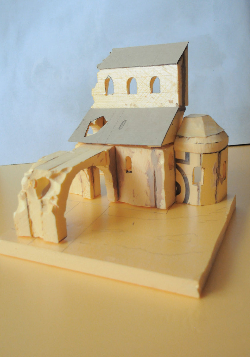

    Есть уже начатая церковь, простенькая кирпичная базилика, апсидка, и пристроенная арка, конечно церковь целиком это слишком, по этому есть только боковой и пол центрального нефа, и пол апсиды.
    У здания будут повреждения, пробита крыша и не только.
    Основа сделана из пеноплекса, удобно резать и делать криволинейные конструкции
    На внутреннем дворе и расположится техника и экипаж. Далее нанес на основу гипс, отшлифовал и расчертил кирпич, повреждения и т.д, пока здание не склеено воедино. Расписал немного внутреннее убранство и повреждения, крышу гнул из отожженных алюм.банок. Внешне тоже частично расписал кирпич.

    По гипсу расскажи какую консистенцию делал, толщина слоя? Надо ли пвх смачивать перед нанесением. Вобщем какие есть нюансы?

    Вадим, вообще, перед нанесением по пеноплексу прохожу шилом в тех местах где не будет видна кладка, можно наждаком почесать, чтоб зацеп смеси был лучше, гипс замешиваю до состояния кифира, иногда жиже (если нужно выровнять поверхность, или гуще если это отвесная поверхность), в смесь добовляю пва, после высыхания (сутки обычно жду) шлифую повершности до ровности так как при нанесении сложно добиться ровных плоскостей, потом расчерчиваю кирпич, камень, узор и тд) и после сверху прохожу жидкоразведённым пва для закрепления.
