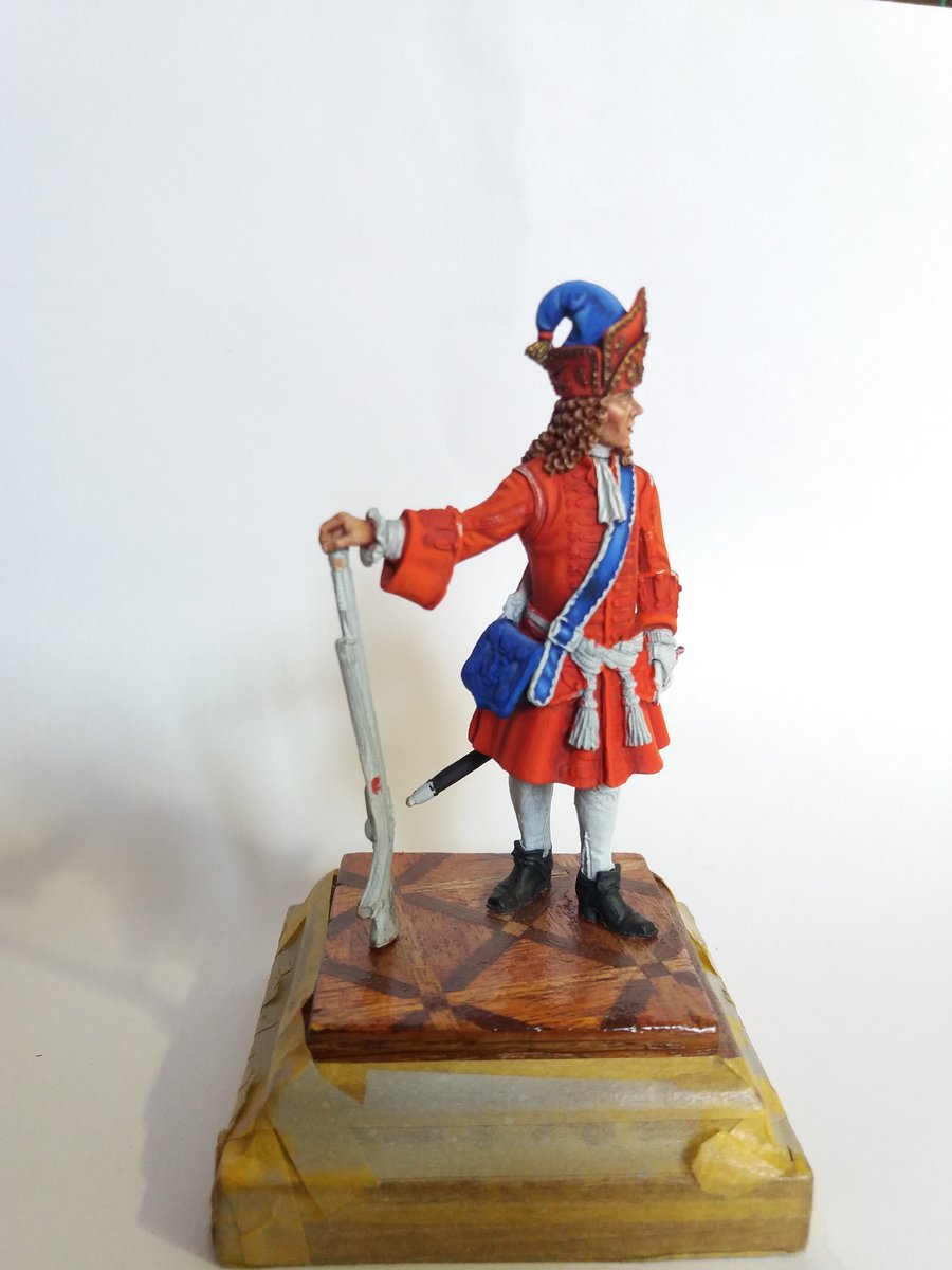

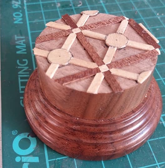

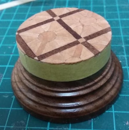

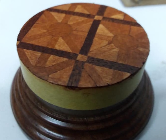

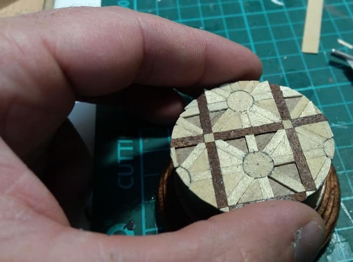

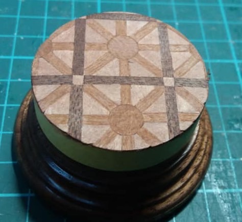

    Для одной из фигур, изображающего гвардейца в парадной форме одежды, предстоял выбор на какую поверхность его установить. На землю или газон, вроде не очень вяжется парадной формой одежды. На лестницу? Подставка несколько мала для визуального восприятия лестницы. Да ещё и поза не соответствует. Тогда предпочтение упало на паркет в одной из залов, что вроде более уместно. На по-этапных фотографиях процесса видно и ,думаю, достаточно понятно как проводилась работа.
    Возможно кому-то пригодится в будущем.
    В качестве материала использовались: мебельный шпон, клей ПВА, яхтовый лак.

    Не могу понять, а что изменилось на паркете между 3 и 4 фото, или просто фото с другого ракурса?
  9. Mimush
    Mimush Местный Мастер
    338
    744
    Шилов Михаил
    После шлифовки уложенного паркета(фото3), морилками добавил контрасности и добавил чуть разнес по оттенкам(фото4)
