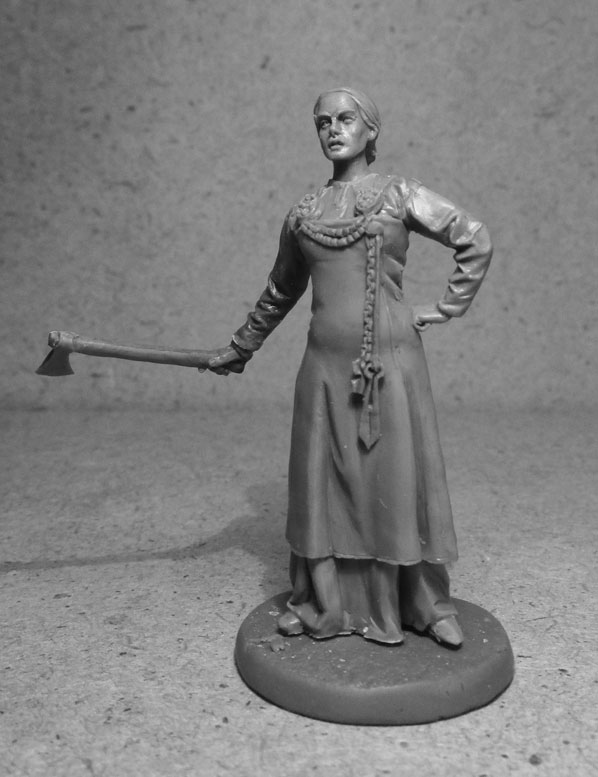

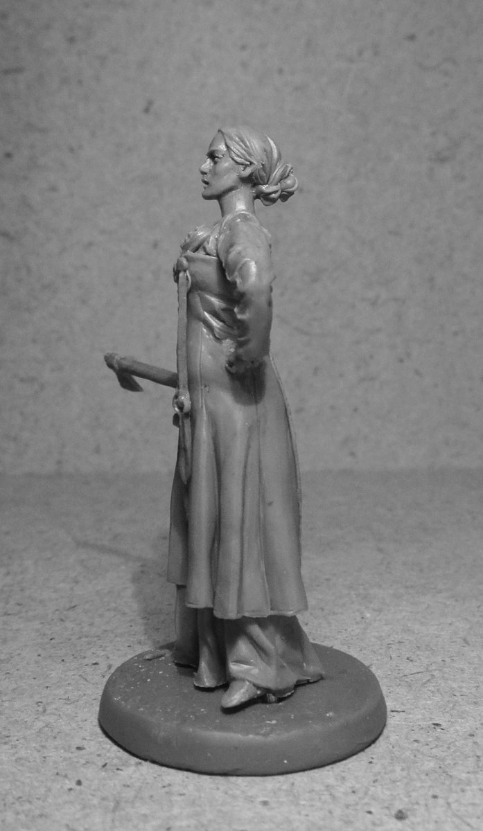

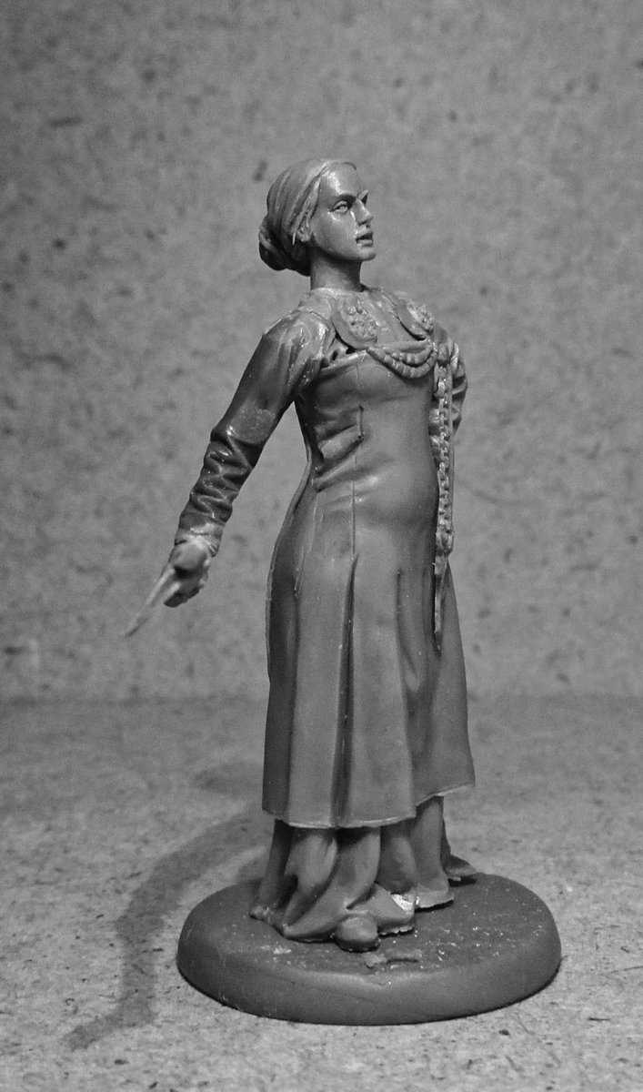

    первая фигура. прожект "Гудрун" , пластика 54 мм.
    Жена викинга, Гудрун, реконструкция по находкам в Хедебю.
  21. Геннадий Даньшин
    2.325
    2.025
    Классная дама :good:. А зачем ей топор?
    Серж, не фоткай серые фигурки на сером же фоне - "теряются" как-то...
  22. Шаменков
    Шаменков Moderator Мастер
    чтоб дать в голову. вот зачем .. да там съемная кисть с палкой. или можно приделать сковородку.
  23. Геннадий Даньшин
    2.325
    2.025
    А что именно из находок в Хедебю использовал? Бижутерию на груди?
    все, по Хедебю, комплекс одежды, фибулы и прочее.
