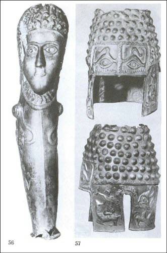

    Добрый день, вопрос к тем кто лепил даков или правильно будет гето-даков и вникал в их головные уборы, какие варианты еще могут быть кроме войлочных шапок, коих полно на колоне Траяна. Допустим головной убор Децебала из знаменитого фильма, чисто фантазийный или все таки на научной основе, незнаю, может могилу его нашли? Как раз интересует период войн с Римом.

    Возможно за основу был взят шлем типа этого?

    Нашел его изображение спереди, вроде он получается? Но датирован 4 веком до н.э. или для статусных девайсом которым он скорее всего был не проблема? Мог столетиями быть в обиходе?

    К какому времени относится вопрос? Шлем Децебала из фильма "Даки" - это артефакт 4-го века (до н.э.) таки. :rolleyes::cool:. Шдем из Колофэнэшти, Румыния. И шлем явно либо церемониальный, либо вообще вотивный. Есть ещё два похожих - из Агихиола. Тоже Румыния, и тоже 4 в. до н.э. Но у них купол яйцеобразной формы. На время Дакийских войн 1-2 веков нашей эры, насколько МНЕ известно, шлемов именно и бесспорно дакской работы неизвестно. Скорее всего, даки носили либо восточно-кельтские, либо сарматские шлемы. Воинская культура даков вообще была под сильным кельтским влиянием.
