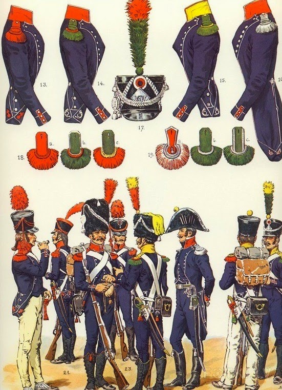

    Дискуссия, завязавшаяся месяц назад, оставила ощущение незавершенности и недосказанности. Заполучив фигуры, ставшие яблоком раздора, перед тем, как отдать их в роспись, попробовал разобраться, что с ними не так и насколько. Поэтому мои «размышления вслух» прошу не считать ни троллингом, ни попыткой подогреть поутихшие страсти, ни кого-то в чем-то переубедить.
    Итак, по порядку. Гренадер.
    1. Патронная сума, по мнению И.Карпова, должна быть «раза в 1,5 больше, чем на фото». Повертел суму и так, и эдак. Magic Sculpt под рукой – добавить недостающее дело нехитрое. Однако увеличенная в полтора раза сума лишь немного будет уступать ранцу. Полистал Л.Руссело (классика как-никак), посмотрел фотографии реконструкторов (хочется верить, что не фэнтези). Оставил, как есть. Углы крышки могли быть чуть менее скруглены – тут - в стремлении к совершенству - можно согласиться. Тем не менее британской ее не назовешь. Жаль, что Бруно Лейбовиц не знает, что у него крышки неправильные. Впрочем, это, конечно же, не довод.
    2. Сабля – верно подмечено – на начало Империи.
    3. Ранец вызвал горячие споры. И, похоже, не зря. Такие мэтры униформологии как Руссло, Риго (А.Ригондо), Лильевр изображают ранцы с обшивкой по краям (если это она) и на начало 19 в., и даже на конец 18. И манекен в Музее Армии в Париже с таким ранцем. Не знаю, в чем причина – то ли в 1827 формально закреплено то, что фактически было и раньше, то ли Франция пребывает в состоянии массового заблуждения. О реконах упоминать в этой связи вроде бы неуместно… но и они, похоже погрязли в ереси…
    Упреки в том, что «не так висит», на мой взгляд, не бесспорны. Рисуют по-всякому. И на фото мы видим отнюдь не поникшие ранцы.
    4. В нарушение устава огниво на ружейном замке не закрыто. Что тут скажешь… Раздолбай этот гренадер – по физиономии видно.
    5. Бахрома эполет фигурки «раза в 2 длиннее, что соответствует периоду 1 Империи». Согласно М.Петару, длина бахромы по регламенту 1786 г. – 7,2 см. То есть, на Империю, получается, 14,4 см? Но это почти половина длины плечевой кости! Кому-нибудь доводилось встречать такую бахрому? Музыканты оркестров президентской гвардии в Африке не в счет.
    6. «Пуговицы на лацканах и на левом борту мундира одинаковые». Это неправда.
    Что «в сухом остатке»? Корректируем датировку (ок.1807-09). При желании можно чуть пройтись надфилем по краю патронной сумы. Можно – для сомневающихся - не выделять цветом края ранца. Как у Бикуа, к примеру. И это все
    О фузилере и проч. напишу завтра.

    Мне казалось, что S&P создавался как форум единомышленников, готовых при необходимости поделиться информацией, помочь в поисках истины, а не только красиво «приложить» оппонента. Поэтому оценка, прозвучавшая со стороны уважаемого модератора (пишу это без тени сарказма, ибо знаю - заочно - С.Шаменкова как вдумчивого и дотошного исследователя военного костюма) вместо контраргументов и конкретных доводов, привела в некоторую растерянность. Вместе с тем позволю себе завершить начатый комментарий. При том, что – вопреки прозвучавшему утверждению - очевидности-то в теме не прибавилось, обсуждение ограничилось темой ранцев.
    Фузилер линейной полубригады.
    1. Похоже, что поля шляпы действительно выше, чем предписанные 14 см. Хотя, если посмотреть на музейные экспонаты и некоторые полотна, это уже не так очевидно. Офицерская она, трофейная или вообще цивильная с нашитой петлицей и кокардой – сказать не берусь. Думается, что в период революционных войн, не отличавшийся полнотой и регулярностью армейского снабжения, могло быть всяко…
    2. Отсутствие «треугольников» в нижней части отворотов фалд верно подмечено. Этот недочет в принципе устраним – слегка скорректировать низ отворотов (срезать лишнее) либо просто нарисовать «треугольники».
    3. По поводу сумы – то же, что уже сказано применительно к гренадеру. Смотрите, сравнивайте (размеры проставлены), думайте и решайте сами. Хлястик отсутствует – факт.
    4. По поводу штыка Дм.Баев уже внес ясность в своем сообщении.
    Шассер и карабинер легких полубригад.
    1. Замечание относительно датировки кивера справедливо. Фигурки следует отнести на период Маренго.
    2. Обоснованность упреков по поводу внешнего вида ранцев остается под вопросом. Сознательно не ссылался в предыдущем своем сообщении не только на «веселые картинки малограмотных художников», но и на работы Р.Паласиоса-Фернандеса, П.Алехина, И.Долгова, С.Летина, ограничиваясь французскими униформологами, двое из которых были официальными художниками французской армии. При этом допускаю, что и они могли заблуждаться. История с Висковатовым, бывшим эталоном на протяжении полутора веков (а для кого-то и остающимся) – тому пример. Однако, если Руссело, Лильевр, Риго ошибались, хотелось бы знать, на чем основана уверенность в этом и почему эти ошибки продолжают тиражироваться, в том числе и в сообществе реконструкторов (неужели им-то договориться трудно?).
    3. По поводу сабли высказался ранее. Применительно к началу 19 в. – нужно корректировать.
    4. О патронной суме (в том числе размере) уже сказано.
    5. По длине бахромы эполет тоже написал ранее. У фигурки она явно не 14 см (7,2 Х2). Думаю, что на Маренго вполне подходит.
    Не знаю, насколько полезна эта информация для тех, кто уже, как я, обзавелся фигурами от Soga miniatures, обдумывает это или просто пытается разобраться в массиве информации по наполеонике. Не хотелось, чтобы тема, начавшаяся 13 ноября с довольно жесткой антирекламы и далеко не во всем справедливой критики, осталась незавершенной.
