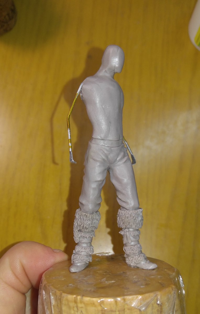

    Доброго времени суток!
    Ноги обрастают. Как объемом так и шерстью :D

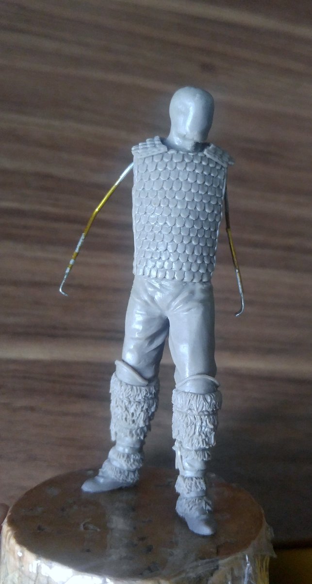

    Одоспешились немного.
  22. Maiorov.S
    Отлично идет!! Побольше ворк ин процес, например чешую- штампик?
  23. Дикий Ветер
    Складки на штанах какие-то невнятные, Рома поработай над ними, возьми фото реального человека в похожей позе и посмотри как у него складки идут.
  24. Павел
    Волошин Роман, ,мужик по идее должен быть мощный, брутальный. По этому мне кажется что обьема в груди маловато. И согласен с Дикий Ветер, складки над коленом особенно форму не подчеркивают,а разрушают. Техничность же исполнения и аккуратность на очень хорошем уровне!

    Maiorov.S, прорезались горизонтальные линии стеком, потом делил эти линии не вертикальные прямоугольники и нижний край шейпером формовал. Затем следующий ряд в шахматном порядке. Как-то так :(
